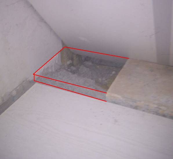

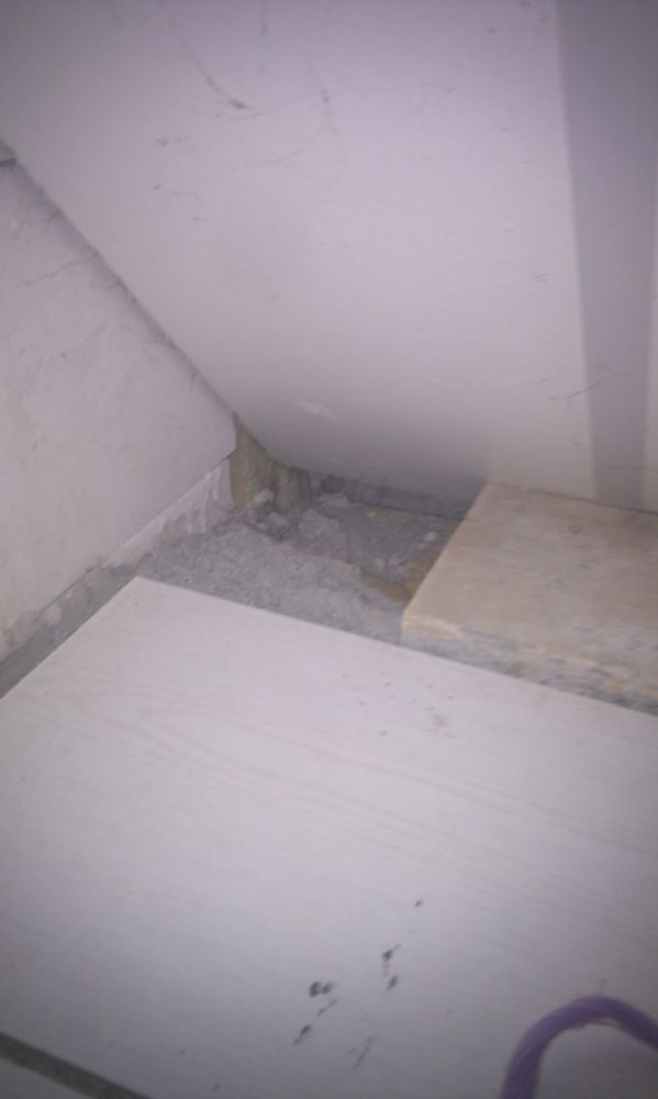

Ik heb eerst nog nooit problemen gehad met de loze ruimte achter de muur onder mijn schuine dak. Ik gebruik deze als opslag.
Toen ik echter een 2 dagen geleden het luik openmaakte, kwam een verschrikkelijke stank mij tegemoet. Sinds ik het luik open heb gehad, ruik ik het nu constant op mijn kamer. Het raam al een hele dag opengehad en luik ook, luchtverfrisser gespoten, niks helpt.
Heeft iemand een idee wat het zou kunnen zijn en hoe het opgelost kan worden? Ik heb hier nooit eerder last van gehad.
Nog 3 foto's:
Het luik:
En de loze ruimte zelf:

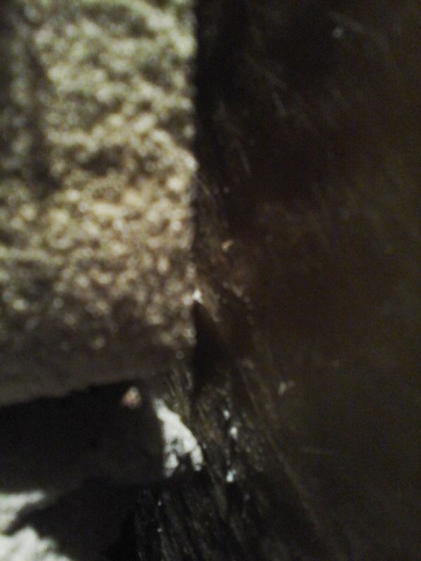

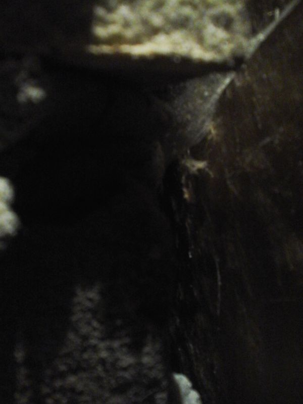

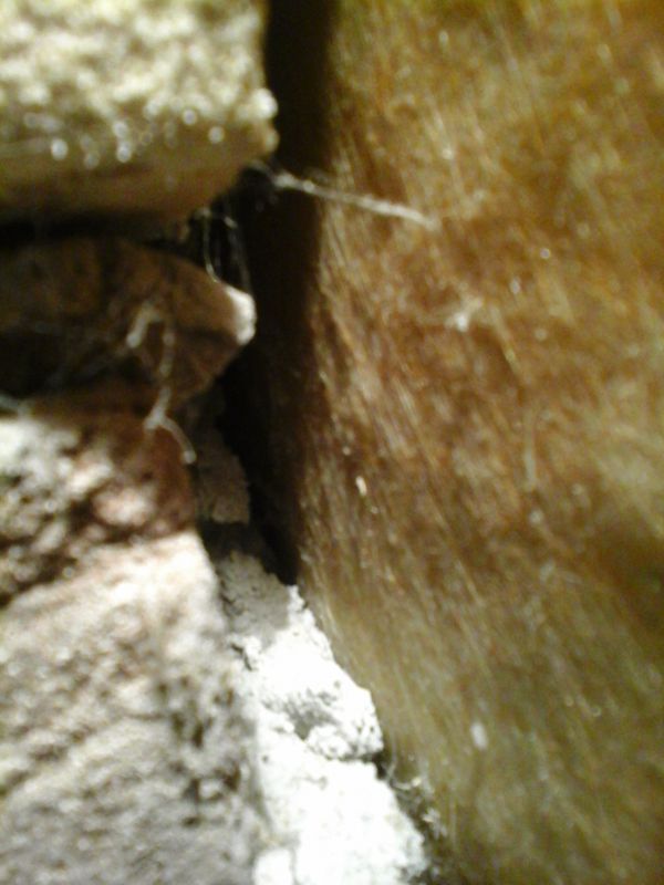

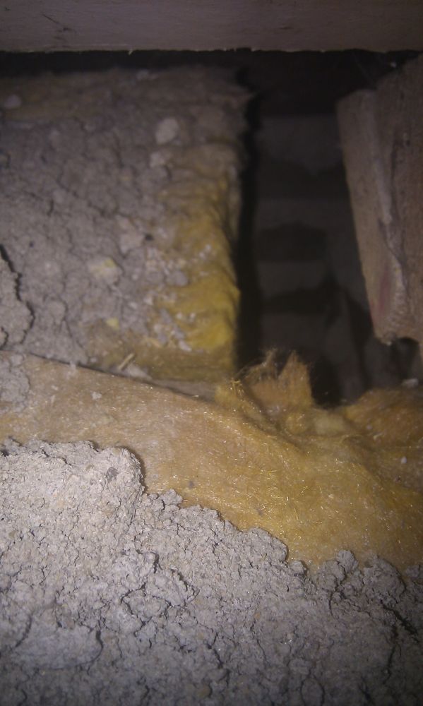

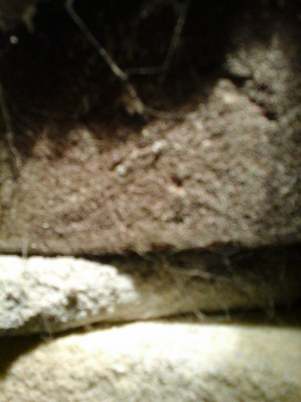

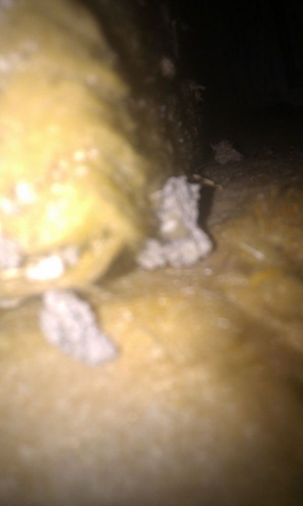

Hele ruimte leeg gehad, niks tegengekomen. Wel een gat bij de muur waar de geur uit lijkt te komen. Dit weet ik bijna zeker. ik heb er een mobiel in laten zaken en ondertussen filmt deze, dan zie ik de spouw, de binnenmuur en de buitenmuur.
Ik ga vanmiddag een week weg, dus ben ik niet online.
Nog wat foto's:
Het gat:
Gat van dichtbij:
Gat van boven:
Zoals te zien is het een diep gat, ik denk dat deze doorloopt door de muur tot de grond.
Wat foto's van binnen (Camera laten zakken):
Iemand enig idee? Er komt sowieso nog een aannemer langs, die laat ik dit ook even zien.

Vrij zeker een steenmarter, die slepen dode dieren mee en urineren ook op de verblijfplek, vandaar de stank.
Frank
Kan ook nog een ontbindende rat of muis zijn.
Met wat warmte op de muur kan dat ook aardig stinken.

Hoe dan ook, Je hebt nog wel een koudebrug omdat je isolatie niet aansluit tegen je kap.
Verder zou ik het gat dichtmaken. Normaal gesproken moet de muurplaat doorlopen tot tegen de binnenmuur.

De aannemer is geweest en denkt dat de geur van het grondwater komt, en dat het door de warmte van de laatste tijd zo is gaan stinken.
Hij raadde aan een doek in het gat te stoppen om de geur tegen te houden, en als dit niet zou werken het gat op te vullen met pur. Sinds de doek erin zit geen problemen meer gehad! Dus ik denk dat het hiermee wel opgelost is.

De foto's zijn niet geheel duidelijk. Is het enige gat daar waar de muurplaat niet doorloopt? Die kan je in ieder geval verlengen. De kieren rondom overal afkitten.
