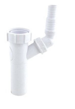

Voor de vaatwasser zou ik een andere aansluiting op je sifon van je gootsteen nemen dan heeft de beluchter ook meer zin.
Tuitje kan naar beneden gericht worden waar de slang op aan gesloten kan worden en met een slangeklem vast gezet.

Dank voor de suggestie van een andere aansluiting. Maar dan is er nog steeds een hoek van 45 graden met de 'standpijp' wat nu juist werd afgeraden. Of zie ik het dan verkeerd voor me?
Deze aan sluiting zit net onder de spoelbak en je gootsteen sifon het water word met kracht in gespoten en krijgt dan lucht mee van uit spoel bak.
Dat is wat anders dan 45° op een standpijp.
Je kunt zo`n hulpstuk op halen kost niet zoveel en dan een dop op je vaatwasser afvoer en dan maar testen als stank weg is.
