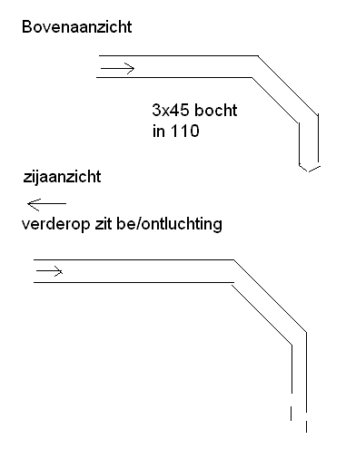

Een kleine aanpassing/toevoeging op al het bovenstaande: De aansluiting van de horizontale leiding op de verticale standpijp moet gewoon recht zijn en niet onder 45 graden!
Als de standleiding niet doorloopt naar een be/ontluchting, maar slechts een pijp naar beneden is, is 45 graden dan een probleem? Zo heb ik gister namelijk wat bochten eraan gelijmd. Ik kan er nu nog bij.
Wij zijn momenteel bezig met de afvoer van onze nieuwe badkamer boven en de afvoer gaat in de hoek verticaal naar beneden. De beluchting zit op een ander punt aangesloten. Er is dus niet echt een standleiding.

Ben even op zoek naar een plaatje dat praat wat makkelijker...
Het is in elk geval niet van belang of het een doorlopende standpijp is het gaat om het water dat van het horizontale deel komt dat niet mag "stuwen"
Maar ik kom wel even met een afbeelding :? :arrow:

Ik zie wat je bedoelt. Ik heb ook nog 90 graden stroom Tstukken gezien, Hierbij is er wel een 90 graden aansluiting, maar stroomt het water denk ik beter door.
Onze situatie is eigenlijk als volgt. Ik hoop dat de lucht erbij/weg kan via de open verbinding die een stuk terug zit.

Als de beluchter er al op zit zou deze situatie geen probleem moeten zijn.

In bovenstaand bericht hebben we het gehad over de afvoer in onze nieuwe badkamer. Het ging hierbij over de beluchting.
We zijn inmiddels klaar met het aansluiten van de afvoer en het plaatsen van alle sanitair. Er worden (tot nu toe in ieder geval) geen sifons leeggetrokken en er is geen borrelen oid te horen.
De constructie voldoet dus goed.
