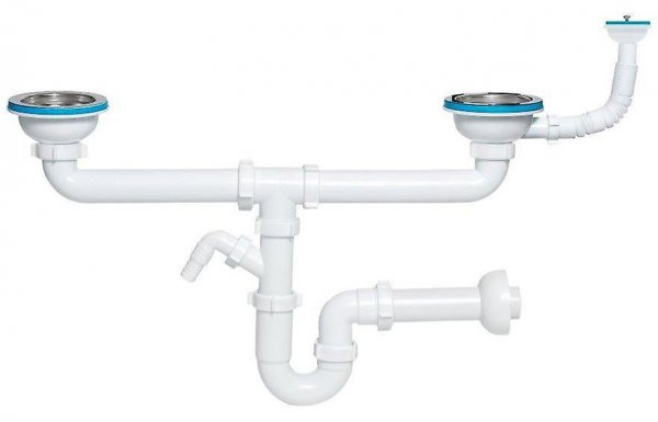

Ik heb een vieze putjesstank in de keuken, afkomstig uit het iverloopje van de spoelbak. Niet uit de spoelbakafvoer zelf. Er lijkt helemaal geen sifon te zitten. Zou het helpen als ik er een plaats? De afvoer voor beide bakken loopt in het verlengde van de linker spoelbak. Welk sifon moet ik nemen om zoveel mogelijk ruimte te houden in het kastje? Dank alvast.
Daar hebt u zoiets voor nodig, controleer eerst of het kan met de hoogte van de afvoer achter in het kastje.

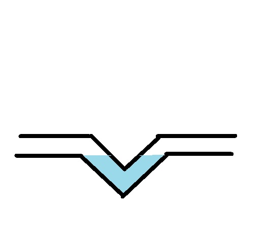

Dus toch sifon? Ik zie bij alle sifons dat de instroom hoger zit dan de uitstroom. Is dat nodig? Want hier lijkt de in en uitstroom op hetzelfde niveau te moeten blijven. Wel kan ik wat meer ruimte voor het sifon zelf maken door de kastplank te verlagen. Zijn er geen flexibele leidingen?

Erg bedankt. Ik zal pijpje eerst nogmaals demonteren en goed schoonmaken. Misschien dat niet zichtbare aanslag toch stinkt. Kijken wat er gebeurt na 2 dagen. Nog steeds stank, dan bekersyfon onder elke afvoer? (Dit lijkt met de beperkte ruimte en ervaring de makkelijkste oplossing.) Tenzij bekersyfons helemaal fout zijn.
Als je nog een sifon voor evt een verstopte sifon neer zet krijg je problemen met weg stromen.

Ik wil u nog even de uitslag laten weten van mijn vraag aan Villeroy&Boch. De spoelbakken worden inderdaad standaard geleverd zonder syfon. De loodgieter heeft er bij installatie blijkbaar niet aan gedacht. De stank wisselt. De laatste tijd ruik ik niets, en eerder leek het echt vooral uit het overloopje te komen. Misschien dat de rubber flapjes onder de afsluiters van de korf-afvoer nog iets doen, want als ik die optil ruikt het. Mijn plan is om de eerstvolgende keer dat de loodgieter moet komen hem een flexibel syfon te laten plaatsen.
