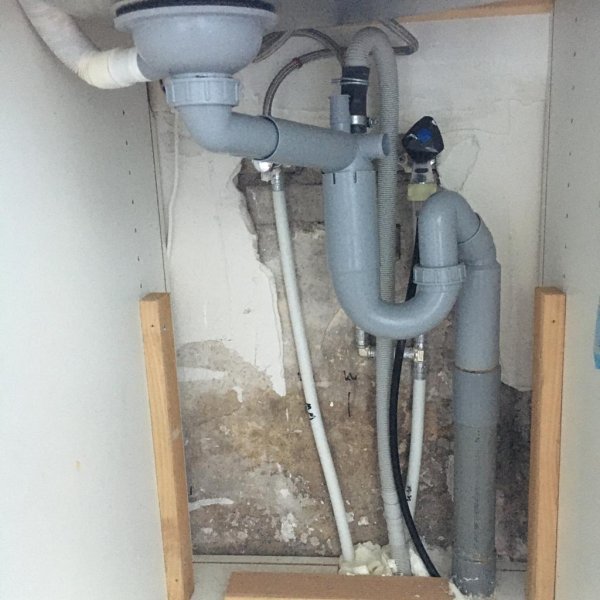

Stank in keukenkastje
Weet iemand of dit wel goed aangesloten is we hebben sinds 1,5 week een enorme stank in dit keukenkastje??
Zijn die zij pijpjes open dan meestal komt daar de overloop op aan gesloten.
maar komt het dan ook niet verder weg onder het aanrecht of vloer?
Kan je wat meer vertellen dan is er wat veranderd je hebt wel alles dicht gespoten maar de achter zijde kan stank onder het aan recht vandaan komen.
heb je onder het kastje gekeken of onder de vloer
ken ook een dode muis zijn die rot.
Onder de kastjes is niets te zien en als ik onder de vloer ben is er niets te ruiken.De stank zit hem echt puur alleen in het ene kastje

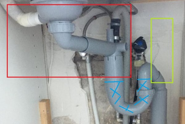

Door het waterslot blauw heb je in het rode gebied geen stank

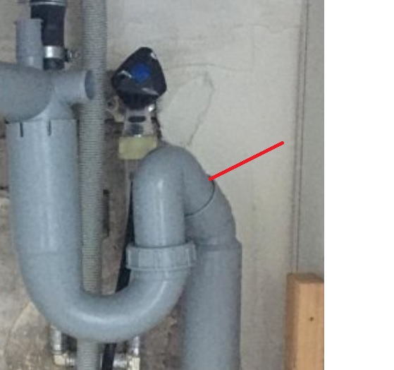

in het groene gebied wel deze aansluiting moet je wel lijmen.
Als vaatwasser afpompt beweegt de slang en de sifon en deze aan sluiting.
en controleer bij die sok ook de lijmverbinding is wat zwart.
