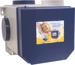

Roykes
Wat voor soort afzuigkap heb je? eentje met een motor of zonder?
je mag namelijk geen afzuigkap met motor aansluiten op een kanalen systeem waar een MV box aan hangt ( zoals je in het plaatje laat zien) hierdoor onstaan er vreemde drukken in je systeem waardoor je kooklucht er bij een anders afzuigpunt ( bijvoorbeeld wc of luchtlek) weer eruit komt.
een luchtlek in je afzuigkanaal is in principe niet een heel groot probleem. je mv box staat altijd aan en er is dus altijd onderdruk in je systeem waardoor er geen lucht kan ontsnappen.
