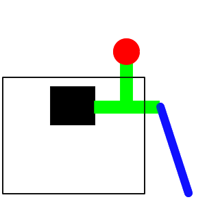

Onlangs heb ik een badkamer gerealiseerd op de eerste etage van onze woning. Toen we de woning kochten zat er in de afvoerschacht twee afvoeren(/standleidingen?): 1 voor het toilet en 1 separate 40 mm afvoerbuis, welke met een knie afbuigt door muur met het idee om in die ruimte een badkamer te maken.
Nu heb ik vanwege ruimtegebrek (i.v.m. draagbalken onder vloer) op die 40mm afvoerbuis een t-stuk gelijmd en direct erop een doucheputje van 15x15 cm d.m.v mof. Aan de andere kant van het t-stuk komt de afvoer van de wastafel op uit.
Schets:
Zwart = doucheputje
Groen = t-stuk
Rood = verticale afvoerpijp naar begane grond
Blauw = afvoerpijp wastafel
Nu valt het me echter op dat de werking van de doucheputje niet correct functioneert: in plaats van stankafsluiting dankzij werking inzetsifon loopt het doucheputje helemaal leeg. Er blijft slechts een mm water achter helemaal onder in het doucheputje. Gevolg: nare luchtjes in de badkamer.
Weet iemand hier raad mee? Mijn vragen zijn concreet:
1. Voor zover ik weet is er geen beluchting van de 40 mm afvoer, kan dit of is dit de oorzaak van bovenstaand probleem?
2. Gezien de situatie met de draagbalken is een andere gelijkvloerse aanleg niet mogelijk, maar is dit de aanleiding voor het leegzuigen van de inzetsifon?
3. Zo ja, is dit op te lossen? De enige uitweg die ik zie is de hele badkamervloer te verhogen om het probleem van de draagbalken te omzeilen.
Alvast hartelijk dank voor het meedenken!
Als je de sifon van de wastafel los draaid of verwijderd hoe is de afsluiting dan in je 15 x15 putje
Bedankt voor je snelle (en late :) ) reactie Henk!
De wastafel + sifon zijn nog niet gemonteerd. Ik heb de situatie getest met die afvoer open en afgedopt, dit maakte geen verschil: in beide gevallen loopt (trekt?) het doucheputje helemaal leeg.
Die rode pijp zat die er al was dat een standleiding die verder liep.
Want die t-stuk zit sowieso verkeerd het water van wastafel loopt naar de put en dan naar de afvoer
Die rode afvoerpijp zat er al, compleet met knie en afvoerbuis naar de (nog te realiseren) badkamer.
Die t-stuk heeft een afschot richting verticale afvoerpijp, waardoor deze (uiteindelijk) afvoert van zowel douche als wastafel. Of is mijn gedachte te eenvoudig?
Bedankt voor het advies: dit ga ik morgen proberen (al is het lastig om bij die plek te komen).
Nog een laatste opmerking voordat ik de boel openbreek: de doucheput loopt langzaam leeg (doet er 5 tot 10 minuten over). Is dit het kenmerk van een vacuüm getrokken afvoerbuis? Of gaat dit meer abrupt?
op een afvoer zit normaal een beluchting.
Bij je wc loopt die door naar het dak zodat het water wat in de standleiding zit met behulp van het aan gezogen lucht naar beneden zakt.
Of je moet een aan sluiting maken op je wc standleiding dan kan je de afvoer 50mm maken en loopt het ook beter weg.
