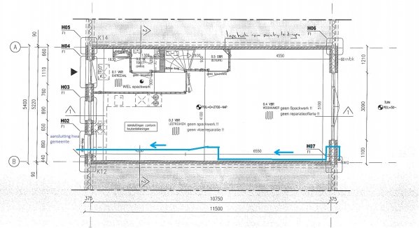

Vind wel wat vreemd de afvoer zit naast achterdeur en op tekening zie je daar geen Hwa lopen daar wel aan de andere kant.
Had deze naar de buren moeten lopen?
Als je goed op tekening kijkt dan zou die naar de buren moeten lopen aan de andere kant van het hek.
ik denk dat ze gewoon op het rode gedeelte is aan gesloten.
klopt iets niet kijk maar naar tekening en je foto
dus het blauwe van voor naar achteren.
De HWA op de foto is de aansluiting rechts op de tekening. Echter blijkbaar loopt deze niet direct door de fundering naar voren, maar gaat deze eerst een stuk opzij.

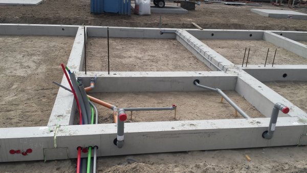

Vind het gewoon vreemd je tekening komt niet overeen met je beton fundering met leiding werk.

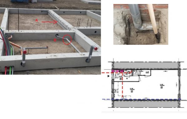

ook zit bij bocht B de verloop er verkeerd in, en de leiding is verzakt bij A.
maar waar zit deze pijp nu precies geef dat ook eens aan zit deze aan de ingang kant dus keuken kant

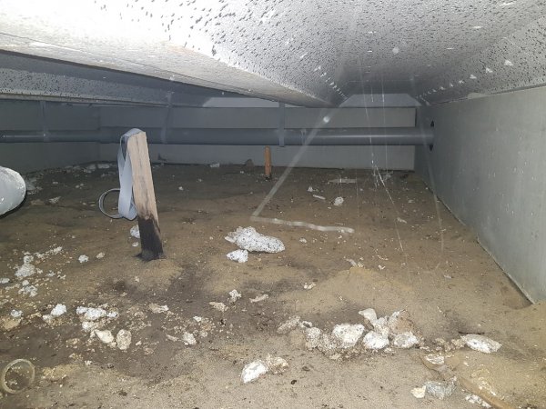

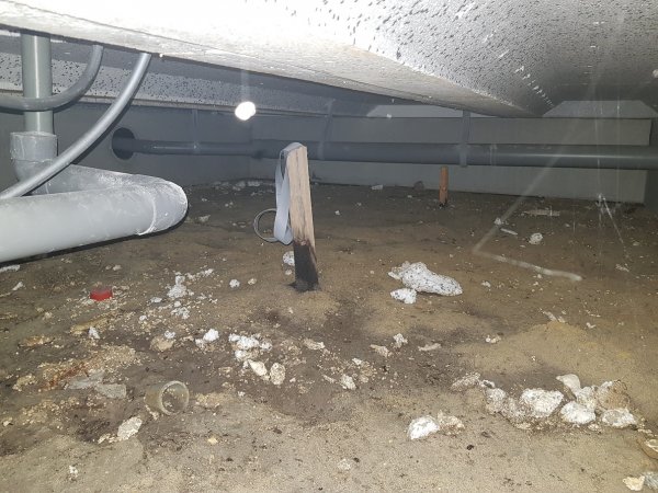

Ik heb een tekening gemaakt op een nieuwere tekening die ik gevonden heb en ben even in de kruipruimte gegaan.
Vanaf de regenpijp loopt het in 1 keer door naar het hwa riool van de gemeente.
Sprak een buurman verderop in de straat, bij hem hebben ze de leiding moeten verhogen omdat het anders juist naar binnen zou stromen bij hem. Ik heb het idee dat het laatste stuk leiding (dikke) ook een beetje stroom opwaarts loopt.
hoop dat dit meer duidelijkheid geeft.

Bedankt voor je foto`s onder de vloer.

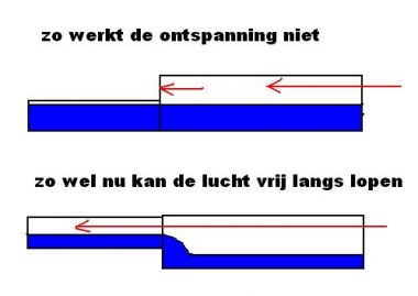

je ziet bij dikkere buis die bocht 45 graden de verloop zit onder in dat is verkeerd.
Moet boven in zitten, zoals je ook zei voorste stuk loopt iets op dus achterste gedeelte blijft water staan.
en om dat achter geen sifon zat diende dit als ontspanning.
Dus wanneer de dikke buis zat gemonteerd zoals de onderste van uw tekening, kan er wel een sifon onderaan de regenpijp?
Dat de leiding van 80 naar 70 naar 110 gaat maakt niet uit?

Als het een gescheiden systeem is loopt het regenwater niet in het riool van de gemeente. Het loopt in een buis van de gemeente die uiteindelijk in een vijver of sloot uitkomt. Daar zou geen riool lucht uit moeten uitkomen.
Hier vinde je de afmetingen van de buizen die ze in de grond gebruiken. 80 en 70 worden niet gebruikt. 80 en 70 zijn dunwandig materialen.
Kan geen sifon daar op anders werkt de ontspanning niet.
De leiding die je aan geeft als 70 ligt onder de vloer niet dit is 75 als rioolmaat dit is dikwandig.
Hwa buis is dunwandig.
als het toch naar riool stinkt dan zit ergens de HWA op het riool aan gesloten dan moeten er ook meer last van hebben die net zo als bij u een afvoer op het dak tarras.
Of je bent de enigste met dak terras en dan is het gewoon een ontspanning leiding naar het dak met vrije uitgang.
Of je hebt in je woning een gescheiden systeem maar buiten alles weer op een gemengde afvoer zit.
vraag het eens bij je gemeente eens na daar moeten dan ook 2 gemeente rioolbuizen in de straat liggen.
