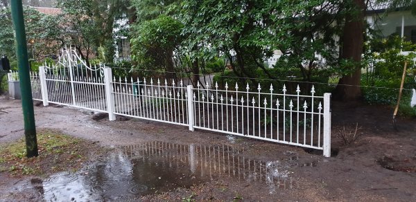

Ik heb vorig jaar ook een dubbele stalen poort geplaatst. Volgens mij woog die minder dan 50kg. Qua bevestiging in de grond heb ik een gat van 80-100cm gegraven, daarin de paal gezet en beton gestort (ik dacht 3 zakken). De paal steekt ongeveer 150cm boven de grond uit.'
Ik vraag me af of in jouw geval niet de verbinding betonpoer --> paal niet het zwakke punt is.
De betonpoer die ik wil gaan gebruiken is deze.
Met een funderingstegel en een paar zakken beton. Volgens de leverancier is die sterk genoeg. De verbinding zou geen enkel probleem moeten zijn.
