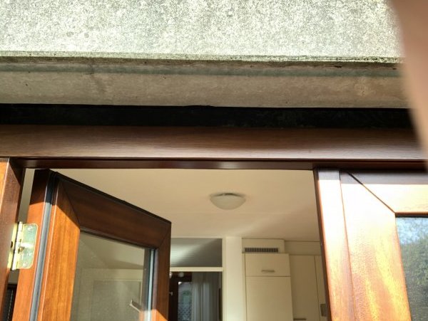

Hierbij een foto. Meer kan ik er niet van maken. Tussen kozijn en beton zie je een donkere ruimte waar ik metaal zie zitten met zaklamp.
Toevallig hoorde ik net weer een schrapend geluid toen met de foto bezig was en kwam boven mn hoofd vandaan. Dat het kozijn schraapt kan ik me dus niet voorstellen... en ja, zon schijnt weer dus tis weer raak...

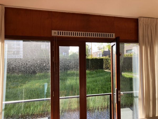

Foto 2 van de binnenkant. De geluiden komen ter hoogte van dat luchtrooster over de hele lengte. Daarachter zit dat metaal schat ik in. Optie is om dat rooster eruit te trekken en miss die houten platen eromheen. Daarachter zal glaswol zitten? Maar ja, wat dan.....?

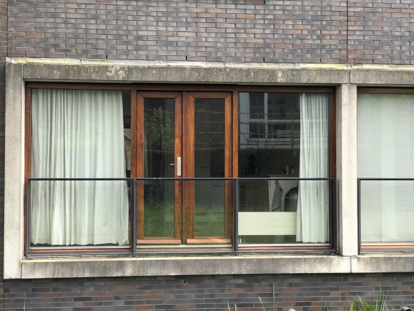

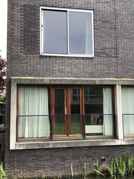

Hierbij 2 fotos van de hele gevel. Dilitatievoegen zijn zichtbaar. Achter de betonnen latei zit metaal. De krakende geluiden komen voornamelijk van rechts, richting de buren ter hoogte van die betonnen latei.
Bedankt voor de foto's. De stalen latei is misschien voor het binnenspouwblad. Die zit helemaal binnen de constructie, dus die krijgt niet zoveel temperatuur te verwerken als de betonlatei. Dus het is niet logisch dat de stalen latei geluid veroorzaakt.
