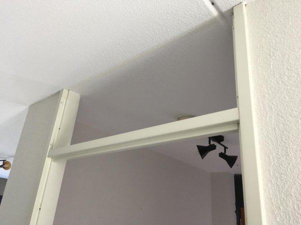

Goedemiddag,
Binnenkort wordt onze benedenverdieping gestuct, nu zat ik er aan te denken om het bovenlicht van een stalen kozijn te verwijderen inclusief de bovenkant van de doorlopende stijlen om zodoende strak door te kunnen stucen.
Nu vroeg ik me af of dit mogelijk is of dat het kozijn dan misschien minder stevig wordt? Zie onderstaande foto voor de huidige situatie.
Mijn plan is om met een multitool oid. de stijlen strak boven de middendorpel af te zagen, en het gat vervolgens op te vullen met balkjes en gipsplaat. Is dit een goed idee, of zouden jullie dit afraden?
Alvast bedankt voor jullie reactie.

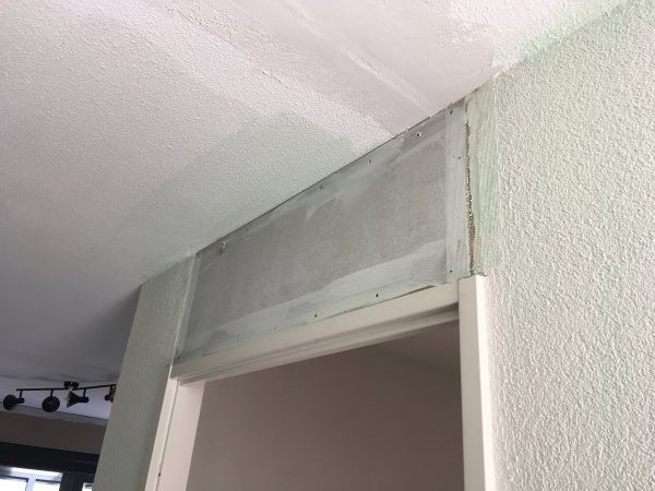

Het moet natuurlijk nog gestuct en afgelakt worden. Van de afgeslepen bovenkant zie je toch niks, dus weinig (praktisch geen) verschil met een vergelijkbaar stalen kozijn dat gemaakt is zonder bovenlicht. Plaats te zijner tijd nog wel een foto als het af is :wink:
Een kozijn zonder bovenlicht zal een volle bovendorpel, geen tussenkalf als afgeslankte variant.
Ben benieuwd hoe het er aan de andere kant van het kozijn nu uitziet.
Want zoals al gezegd, heb je bij een kozijn zonder bovenlicht een bovendorpel die net zo breed is als de rest van het kozijn.
Nu heb je er een sprong in zitten.
Jammer maar ik vind het er niet uit zien.
Beter was het geweest als je een ander kozijn er in had gezet, die kosten niet zo veel.
Nu is het van ik wil wel, maar ik kan het niet.
Jammer.
Ik zou het anderen niet aanraden om het zo te doen, sorry.
