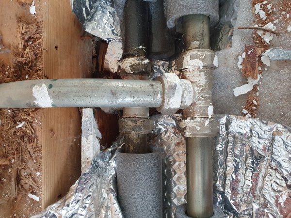

Stalen cv leidingen vervangen met flexibel
Goedendag,
Ik wil een stukje leidingwerk omleggen.
Het gaat om de warmwatertoevoer en retour van me cv.
Dit zijn stalen leidingen en wil dit combineren met multifit flexibel leidingwerk.
De buitendiameter die ik meetbvan de stalenleidingen is 20mm en op het T-stuk staat 22mm.
Mijn vraag is dan ook.. Welke knietjes heb ik nodig van stalen leiding naar multifit?
En welke diameter multifit flexibel is dan voldoende?
Dunwandig is 22 mm, dat staat ook op de koppeling, 20 zou ook wel meer speling hebben in de moer. Lees je de schuifmaat wel goed af?
25mm kunststof buis. En afhankelijk van het systeem kunststof kun je een koppeling gebruiken die je op de snelkoppeling draad. NL koppeling 25x22 bijvoorbeeld.
