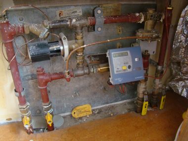

Wij hebben hier stadsverwarming en ik wil een radiator vervangen. Kwestie van aan- en afvoer afsluiten, radiator leeg laten lopen, etc.
Maar nu heb ik bij de warmtemeter 4 kranen zitten (zie foto; 2 linksonder en 2 rechtsonder). Welke zijn de aanvoer en de afvoer van de stadsverwarming? Iemand een idee?
alvast bedankt voor de moeite!
groet
Vin
Links onder zijn de kranen van de aanvoer en de retour VOOR de meter, rechts zijn de kranen van de aanvoer en retour NA de meter.
Best is alle 4 dichtdraaien, en je kunstje doen. Als er al 1 kraan iets doorlekt,heb je er zo geen last van.
