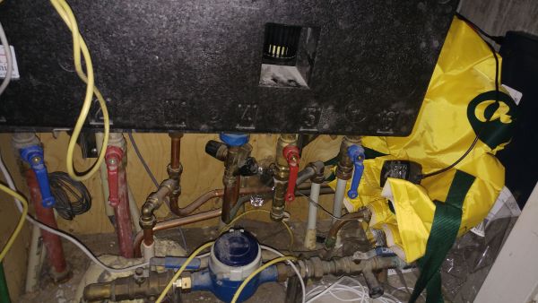

Ik heb stadsverwarming thuis. Omdat we dr temperatuur beter willen regelen wil ik een honeywell klep aanschaffen.
Maar mijn vraag is, ik heb helemaal geen ruimte volgens mij om de klep te monteren?
Alvast bedankt!!!

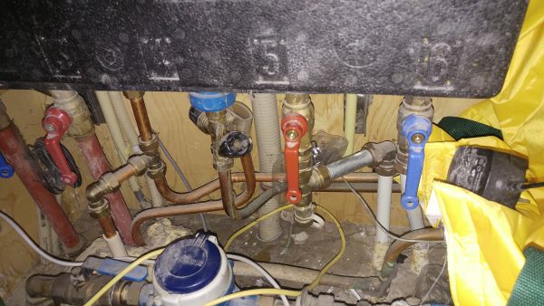

Onder de rode kraan zit een T stuk, dat stukje stalen buis naar de knie kan er tussen weg, dan kan je ruimte maken om de klep te plaatsen.
Door bv het T stuk te verdraaienzodat de klep voor de andere kraan langs gaat en via de achterzijde weer terug.
Wat is na de afsluiter en wat ervoor.Die zwarte doos is van de energie leveracier, daar mag je niets mee, de witte buisjes uit de vloer gaan naar je radiatoren
Tussen de witte buisjes en de kranen van de zwarte doos kan jij doen wat je wilt.
Met de rode en blauwe kraan sluit je de gebruiker(radiatoren) af, met de aftapper kan je het drukloos maken en rustig je ding doen, daarna kan je weer vullen.het is mogelijk wel verstandig om de aftapper direct op de witte buis te plaatsen, dat vult makkelijke omdat je anders de klep moet openen om de installatie te vullen.
Oja logisch, ik had niet door dat die witte het huis in gaan.
Moet de installatie dan weer gevuld worden?
Is het niet alleen klep plaatsen en klaar?
Quotes verwijderd, zijn overbodig omdat de tekst er net boven staat, mod.
Is iid , kranen dicht zetten, iets aftappen, klep plaatsen, kranen openen, Klaarrr.
E.v.t. Moet je hier en daar even ontluchten.
Stadsverwarming vult zich zelf vanuit de stadsunit
Klep is geplaats, erg makkelijk!

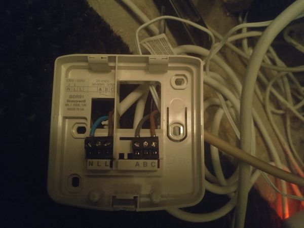

Alleen nog een vraagje voor de aansluiting :
N en L ; dat klopt als het goed is.
Maar zitten die van de klep ook goed? Links heb ik blauw en rechts bruin.

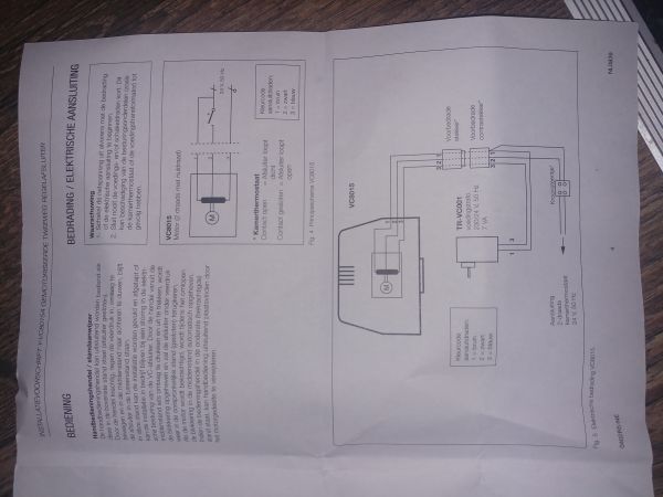

Dan moeten de beantwoorders wel iets over de te gebruiken klep weten. Hierover lees ik niets. Ik ben bang dat de klep ook voeding nodig heeft.
Van de thermostaat weten we ook niet meer dan het schema dat in het plastic staat.
Als ik naar het schema van de thermostaat(ontvanger) op die foto kijk, wordt de rechter L niet gebruikt, maar de middelste. Met het ding in de hand zie je misschien of dit is doorverbonden of niet.
Bedankt voor je reactie!
Dat klopt, de klep heeft voeding. Deze 2 draadjes zijn een aftaking voor de thermostaat.
Hier een foto van de klep en RF module.
Ik kan de foto's moeilijk lezen.
Ik denk dat de aansluiting op de thermostaat op A en B moet in plaats van op A en C.

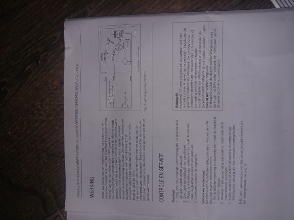

In de omschrijving van de klep staat dat de klep open gaat als het contact gemaakt is.
Je merkt het snel genoeg als het niet goed werkt: zet je de kamerthermostaat hoog dan hoort de klep dus open te gaan en de leidingen in huis warm te worden. Zet je de kamerthermostaat laag dan hoort de klep dus dicht te gaan en koelt de boel af.
Werkt het andersom, dan had je toch gelijk.
Bedankt allemaal!
Toevallig had ik het goed aangesloten. De klep functioneert naar behoren.
