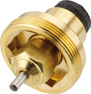

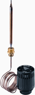

Enige tijd geleden, bleken er druppels te ontsnappen uit de aansluiting van de 'thermostaat-knop?' .. Na deze losgehaald, en weer goed vastgezet te hebben, wat het een tijdje over.. Later begon het weer te druppelen..
Toen wederom de thermostaat-knop losgehaald, waarbij er een aantal plastic deeltje vd knop afbraken.. Ik kon deze niet meer vastzetten..
Ik heb vd week een installateur laten komen, om het 'lekkende' onderdeel te laten vervangen.. Zijn conclusie was echter binnen enkele seconden, dat hij DIT onderdeel niet kon vervangen, want er moet KRACHT gezet worden om het los te halen, en daarbij (in 9 vd 10 gevallen) gaat het erboven vaak lekken in het soldeer?
Ik kan er met mijn hoofd niet bij, waarom je zon 'klein' onderdeel niet gewoon kunt vervangen..
De installateur wilt dan ook alleen een offerte maken voor een heel nieuw systeem -> 1500 euro...
Ik vraag me af of dat ECHT noodzakelijk is.. Verder nooit problemen, lekkages of koud water..
Kan iemand hier misschien iets zinnigs over zeggen? Ik heb foto's bijgevoegd voor een helder beeld..

Laat maar eens een echte monteur komen.
Dit is pure onzin wat die man verteld.
Ook al zou het zwaar gaan met een brandertje kun je het warmstoken als dit al zou moeten maar volgens mij is dit gewoon normaal los te krijgen.
Hij moet gewoon die thermostaatkraan (Danfoss, type weet ik zo gauw niet omdat de thermostaatknop meestal op een driewegklep zit) vervangen en vervang dan meteen dat thermostatisch regelelement ( Danfoss RAVI).

Er wordt op deze manier bevestigd wat ik al vermoedde.
Het is natuurlijk een inkoppertje.. Systeem is al wat ouder (+-15 jr), en dus is een heel nieuw apparaat vrij makkelijk te slijten (bij de onbekenden)..
Maar het is in feite niet meer dan een pomp!? Als alles nog prima functioneert, kun je best kijken hoever je komt met het vervangen van 1 onderdeel..
Ik ga deze week een andere plaatselijke installateur(Purmerend) proberen, kijken wat die ervan kunnen maken..
De onderdelen heb ik al gevonden..

Dat lijkt er inderdaad op, maar volgens mij moet je een hele nieuwe kraan er tussen plaatsen.
Wat je nu gevonden hebt is van Danfoss geloof ik.
Maar als ik jou foto bekijk geloof ik niet dat dit onderdeel in die kraan gaat passen.
Succes
Neesje
Nee, volgens mij ook niet Obelix.
