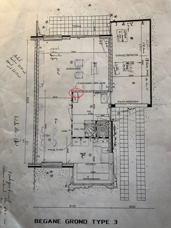

In ons toekomstige huis ben ik van plan een haard in te bouwen.
Hiervoor zou dan een deel van een stabiliteitsmuur moeten worden verwijderd en een deel van een tussenwand.
Ik vermoed dat het vanaf de grond maximaal 150 cm hoog en 100 cm breed wordt.
(ja, de meterkast wordt ook verplaatst :) )
Kan dit zomaar, of moet ik dan maatregelen treffen om de functie van de stabiliteitswand terug te brengen?
En zo ja, wat zou dit dan zijn?
Kan een "gat" maken of moet de wand van boven tot beneden verwijderd worden?
Ter illustratie een afbeelding met rode cirkel van het deel dat ik (deels) wil weghalen.
Alvast bedankt voor de reactie.
Heb je ook de (wapenings)tekeningen van de verdiepingsvloer? Deze kan je opvragen bij bouw- en woningtoezicht van de gemeente. De vloer kan ook dragen op die wand.
Die wand zou wel een stabiliteitswand moeten zijn als dat de helft van een 2 kapper is.
alleen die paar kleine penantjes voldoet lang niet aan de npr metselwerk.

Is de betreffende wand ook echt van kalkzandsteen en niet van gibo gemaakt? Bouwkundige tekeningen willen nogal eens afwijken. Normaal gesproken gebruik je de wand langs de trap. De kans dat die wand er ooit uitgaat is namelijk een stuk kleiner en je hebt meteen een extra steunpunt voor de raveelstrook van de trap.
@Rola persoonlijk boeit het me nooit zo wat er in de toekomst zou kunnen gebeuren bij het dimensioneren van een constructie
niemand zegt ooit dank je wel als je wat voorzien en men wil er ook zelden iets voor uitgeven.
De ervaring leert overigens dat men het toch altijd net weer ff iets anders wil als er met oog op de toekomst wel ergens rekening mee is gehouden.
Het is veel eenvoudiger de problemen op te lossen op het moment dat ze optreden.
Hier zal je dus een vervangende stabiliteits- voorziening moeten aanbrengen als je die wand wilt sloopt.

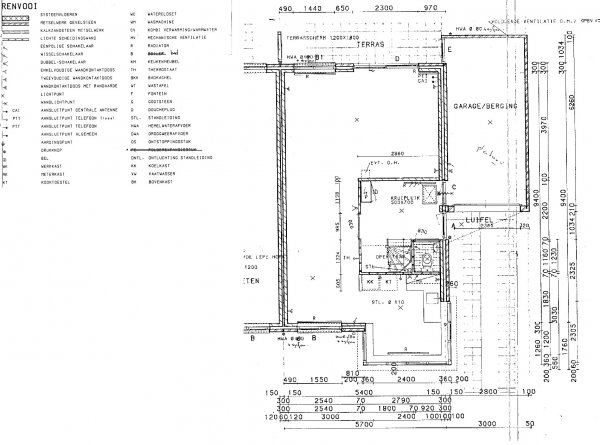

Gisteren bij de gemeente geweest en op de bestekstekening zie ik dat de wand kalkzandsteen metselwerk zou zijn.
Dus hoogstwaarschijnlijk ook een stabiliteitswand....
Dit omdat dat de buitenmuren dezelfde arcering hebben.
Op de tekening van de vloeren eerste verdieping zie ik dat de vloerplaten over de gehele breedte van de woning lopen.
Er zijn ook geen directe wanden boven de betreffende muur.
De wand zal niet helemaal weg gaan, alleen een uitsparing op de hoek (waar nu meterkast zit).
Is dan vervangen/voorzieningen treffen dan ook noodzakelijk?

Je doet een constructieve aanpassing dus dat zal je door een constructeur moeten laten aantonen.
bij het aanvragen van de vergunning
