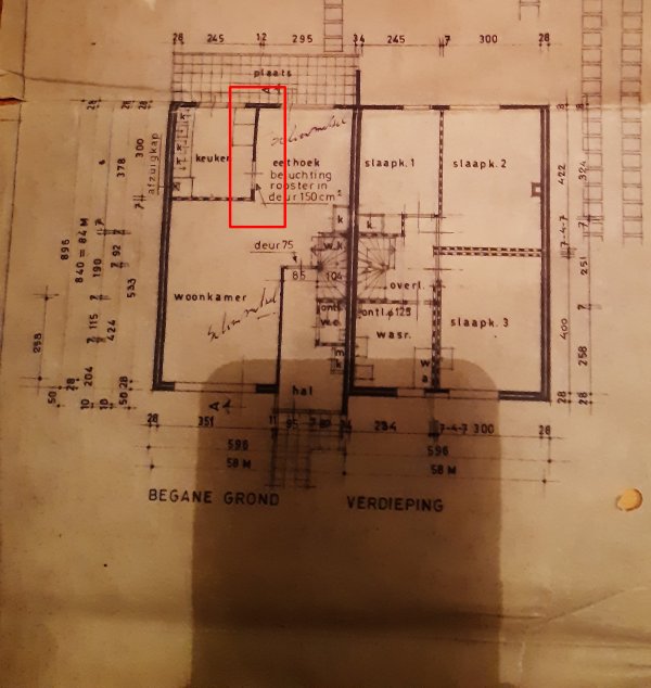

Hallo luitjes,
Vraagje: is de muur tussen de woonkamer en keuken ( rood omrand) een draag- of stabiliteitsmuur. Muur is 10cm dik en schoonmetselwerk.
Bouwtekening is van 2 onder 1 kap woning dus de 1ste verdieping is spiegelbeeld van de begane grond.
En waarom wel of geen draag- stabiliteitsmuur?
Ik wil deze muur namelijk uitbreken.
Zeer waarschijnlijk een draagmuur. Niet voor 100% zeker goed te beoordelen vanaf deze tekening.
Dat het niet gearceerd is zegt me niks, heb ook gelezen ergens dat dat zo gedaan is omdat het een schoonmetselwerk muur is, die word ook zo aangetoond. De betonnen bovenvloer ligt er haaks op, maar er ligt dus ook 1 zon vloerdeel zonder ondersteuning van de 2 (mogelijke) draagmuren.
Constructie tekening van de vloer uit het gemeente archief halen, die geeft uitsluitsel.
