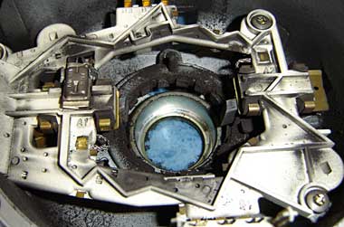

Situatie: Machine (trommel) draait niet meer, pomp en aflopen van programma wel, en op basis van dit forum de koolborstels als verdacht aangemerkt. Meteen de gereedschapskist ter hand gepakt, en het zaakje eruit gesleuteld:
Foto's:
Omdat de koolborstelset, bestelnummer 096331 (vervangend nummer voor 092025) ca 80 euro kost volgens zeggen, Bosch partfinder zegt 51.41 euro?, heb ik wat vraagjes:
Kan (en wil) iemand met kennis van zaken op basis van deze foto's een uitspraak doen over de staat van de rotor en de koolborstels?
Ik vind repareren leuk, maar dik 50 euro uitgeven aan een motor die sowie versleten is wil ik ook niet.

Collector ziet er niet erg goed uit. Vermoedelijk gaat bij het vervangen van koolborstels het zeer snel weer fout. Het beste is de motor te vervangen. Wat is de FD van de machine. Waarschijnlijk is hier nog een ruilmotor voor.

Ik zou het nog even aanzien met de collector, met andere machines komt het ook voor dat de uitschakelbeveiliging van de koolborstel een streepje trekt op de collector, meestal is er niets aan de hand, vervangen kan altijd nog en hebt u normaal gesproken bij een gebruikte motor de koolborstels relatief snel toch weer nodig.

Let op bij het monteren van het lagerschild dat de 6 contacten goed in de motor vallen, en de veertjes van de koolborstels moeten na het monteren op de koolborstels gezet worden.

Het lijkt erop alsof de motor de trommel niet op gang kan trekken. Het te leveren koppel is niet voldoende. Riem eraf, dan loopt ie wel. Maar op centrifugeren zodra hij de tweede keer op gaat schakelen in toerental (doet ie in stappen) boven de naar schatting 500 toeren komt er wat blauwe vonken achter uit de motor, een sterke dreun/brom treedt op, in eea gebeurt de buurt van de collector/nieuwe koolstofborstelunit. Dan zakt het toerental even in en weer 2 seconden komt d;r weer een stoot lijkt het wel. Dat doet ie een paar keer en dan is het gebeurd. Thermische beveiliging vermoed ik.

De donker gekleurde baan koperdraad is bros, niet meer geïsoleerd en lekt stroom t.o.v. de collector, oftewel ik meet daartussen een minimale weerstand.
Overleden vrees ik? Hoe kom ik aan een ruilmotor?

Ruilmotor heb ik maar niet meer geprobeerd. Heb een nieuwe wasmachine gekocht.
