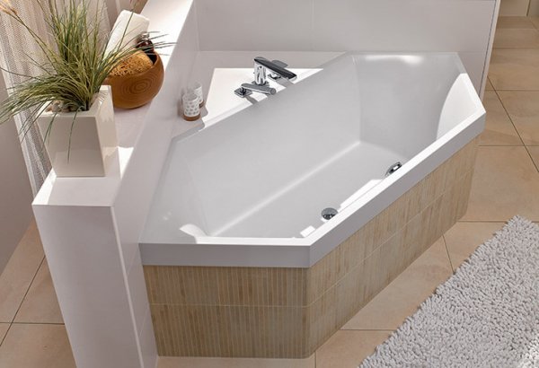

We zijn van plan om in een nieuwe badkamer een 6 hoekig bad te plaatsen en het achter in de hoek te betegelen. Nu ben ik al een tijdje aan het zoeken naar een kraan voor een dergelijk bad. We willen namelijk liever geen badrand kraan gebruiken omdat het deel waar de doucheslang in verdwijnt zo'n vies ding wordt.
Het is een bad zoals dit:

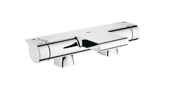

Nu hebben we een normale kraan gevonden welke "staand" gemonteerd kan worden:
100318_mitigeurthermostatiquebaindouchegrohegrohtherm2000surcolonettes34176001pimage62353grande_1.jpg
We kunnen echter geen houder voor de douchekop vinden welke staand gemonteerd kan worden. Heeft iemand hier wellicht nog tips voor?

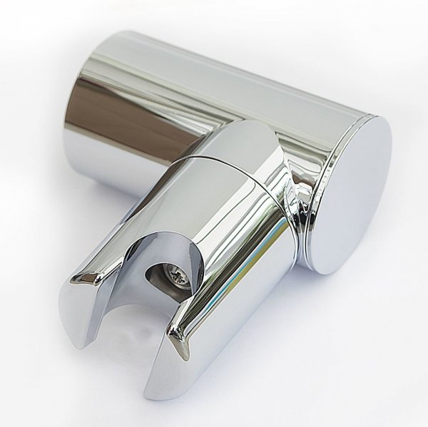

Dit soort houders zijn staand alswel hangend te monteren, kop is draaibaar dus past altijd. Wel rekening houden dat hij kort bij de badrand geplaatst wordt anders kom je met de slang niet weg.
De kraan die op de foto te zien is, is niet geschikt om achter het bad te plaatsen.
Dit omdat de uitloop te kort is.
Ook zul je op deze kraan dan de slang van de sproeier moeten plaatsen.
En dan heb je grote kans dat de slang gaat knikken, omdat de kraan te kort op het plateau staat.
Waarom maak je aan de achterkant van het bad, dus de driehoek, geen verhoogd plateau.
Dan kun je daar een normale kraan op maken, met een normale houder voor de sproeier.
Heb je ook geen last van spatwater wat zich op gaat hopen op het plateau, als dat gelijk of lager ligt als het bad.
Wand dan heb je op den duur ook last van lekkages.

Lijkt me niet kunnen met staande koppelingen, bij de afgebeelde kraan zitten de aansluitingen aan de onderkant.
De kraan zelf gaat passen, de afstand is groot genoeg al lijkt het op de foto niet zo. Ik ga toch kijken of ik de tip kan opvolgen om er alsnog een verhoogd plateau van te maken en daar de kraan in te maken.
Bedankt voor de hulp!
Met een plateau, krijg je dan dit idee.
Hier zit de kraan aan de zijkant, maar kan natuurlijk ook in het midden, zodat je met 2 personen gemakkelijk in het bad zit.
