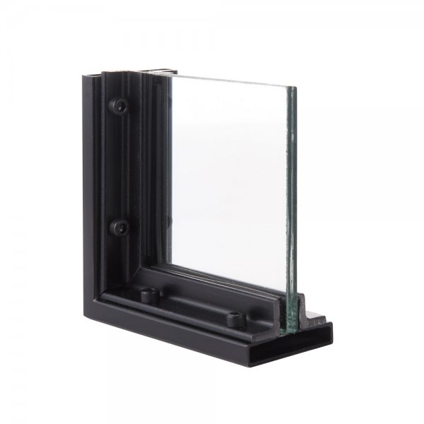

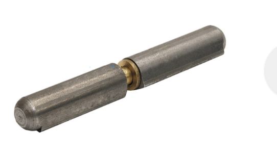

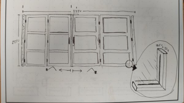

Aangezien de prijzen voor een ijzeren pui met glas kopen voor mij te hoog zijn, heb ik mijzelf de klus gegeven om dit zelf te maken. natuurlijk niet standaard en wordt het een vouwdeur van 2 panelen naar links en 2 panelen naar rechts (naar buitenslaand). d.m.v. 2 softclose geleiders. De pui sluit een overkapping af

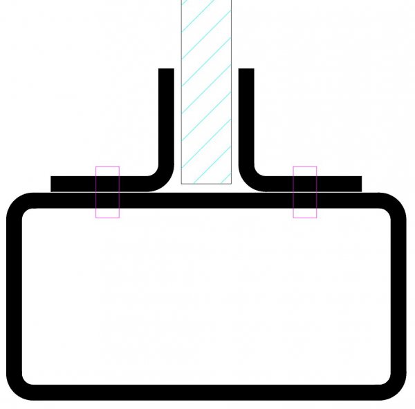

ik heb kokers van 50mmx25mm (goedkoop) om de deuren te lassen (elekrode). Ik zoek tips voor manieren om het glas ertussen te krijgen 6,5mm veiligheidsglas makkelijk tussen krijg. Het liefst zonder te lassen.
1. kleine L profielen van staal (of aluminium indien dit kan?)
2. Alleen met kit, maar is dit mogelijk?
wellicht ben ik onvolledig, dan hoor ik het graag. Hieronder een plaatje van het geheel en rechtsonder mijn vraag hoe jullie het glas zouden bevestigen (liefst zonder lassen/minimale kans op roestvorming).

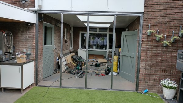

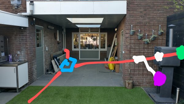

zo is de situatie nu zonder deuren (kleurtjes wegdenken):
