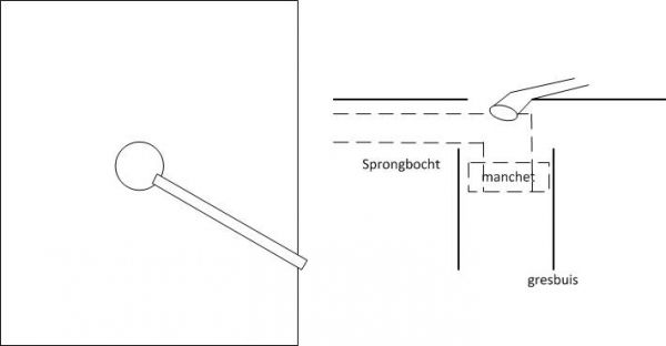

Is het mogelijk een sprongbocht te vertakken?
Situatie:
Bestaande toilet had een staande toiletpot met de afvoer op ongeveer 23 cm van de achterwand.Deze gaat recht naar beneden met een gresbuis van 125 mm.
In deze afvoer kwam ook de afvoer van het fonteintje uit met een bocht van 45 graden. Diameter 40 mm.
De afvoer van het fonteintje zit net onder de tegels en lopt dus vrij uit in de afvoer van het toilet.
Als een soort van afsluiting lag er een manchet op met aan de zijkant een uitsparing voor de afvoer van het fonteintje.
Nieuwe situatie: hangtoilet waarvan de afvoer via een sprong bocht in de oude afvoer komt. Deze komt uiteraard wat verdiept te liggen met als gevolg dat de afvoer van het fonteintje bijna op de bocht van de springbocht ligt.
Hoe kan ik dit netjes oplossen?
Hierbij een schets ter verduidelijking:
Dat wil niet zo, ook je sprongbocht wil niet in de gres buis.
De manier had ik ook al via deze topic uitgelegd, zie Aftakking op closetbocht t.b.v. fontein
Je kunt de gresbuis lager een t-stuk zetten en daar je fontein op aan sluiten en dan met 110buis verder daar dan sprongbocht in dat kan wel.

Is het evt. mogelijk om een verloopring 125/110 in de gresbuis te plaatsen en daaronder de 40 mm afvoer te laten uitkomen zonder T-stuk maar door in de gres buis een gat te makenwaar hij doorheen steekt?
Deze afvoer loopt schuin omlaag dan mag je toch verwachten dat er niets terugkomt.
Je krijgt op zijn hoogst wat lekkage langs het gat als het toilet doorgetrokken wordt maar dat is toch niet zo'n probleem?
Of zie ik iets over het hoofd?
Als je een gat maakt krijg je ruwe randen.
En als de buis 40 dan een beetje in de gresbuis doorsteekt, blijft daar vuil achter hangen, met verstopping tot gevolg.

Zat nu zelf aan twee mogelijkheden te denken nu mijn eerste optie sterk afgeraden wordt:
1) Uithakken en T-stuk 110 ml plaatsen.
2) Uithakken en ipv met sprong bocht met pvc 110 werken vanaf afvoer hangtoilet. Alleen hoe sluit ik 110 aan op de afvoer 90 van het hangtoilet en zijn er wel bochten met aftakking?
Bij het inbouw reservoir zit een verloop bij van 110 naar 90.
Die verloop hoort in een mof of bocht geplaatst te worden met manchet dus met rubber.

Afvoer gelijk helemaal van 110 mm en dit past inderdaad prima met de verloop die bij de set zat.
Ook de afvoer van het fontein is nu goed te plaatsen.
Blijft één vraag over: de gresbuis is kapot en het T-stuk is 110 mm, houd dus totaal zo.n 35 mm aan ruimte over tussen nieuwe buis en beton. Hoe ga ik dit dichten?
Zat zelf te denken aan glaswol goed vast/aandrukken en daarop de zand/cement. De laag is dan bij de buis zo'n 15 cm dik.

Ik hoop dat je de nieuwe buis goed waterdicht in de oude buis aangesloten hebt, en neem ook aan, dat je het T-stuk van 110 naar 40 ook nog even omdraait.
Wat het dichtmaken van het gat betreft, je kunt het gedeeltelijk met zand weer op vullen, en dan een laagje beton of specie er overheen en vlak zetten met de rest van de vloer.
Het was ook de bedoeling dat die buis er uit moest zodat je een aansluiting maakt in de kraag van de riolering buis.
Ik zou als volg aan het werk:
*het gat veel groter maken zodat je beter de onderste aan sluiting kunt maken, het is even wat meer werk maar je hebt ook meer gemak.
*eerst een 125x110 verloop in de kraag die vul je op zoals je zegt met wat glaswol (vroeger was dat striktouw) en daar na giet je de ruimte om de kraag met sneldrogend cement.
*als alles uit gehard is plaats je een t-stuk 110x40 spie.
afvoer fontein aansluiten.
lijm verloop 110x90rubber
dan zand er in aan gieten met water tot het zand gelijk is aan onderkant beton.
Daarna opnieuw betonstorten
