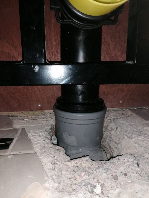

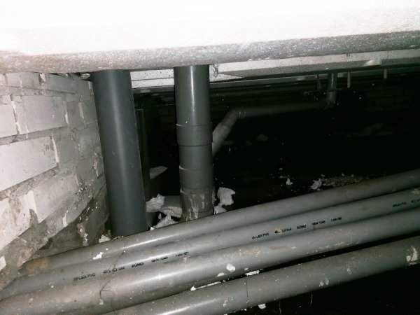

Ik ben bezig om beneden een zwevend toilet te installeren. De afvoer moet daarom naar achteren verplaatst worden. Ik twijfel welke overgang ik moet gebruiken. Zie foto voor de situatie. Rechter 110 pijp is de huidige afvoer en heeft een aftakking naar rechts voor de afvoer van de wastafel. De linkerpijp is de plek waar de nieuwe afvoer moet komen.
De ruimte tussen de twee pijpen en tussen de vloer is echter dusdanig klein, dat twee keer een 45 graden bocht niet past. Bij de oude afvoer is alles met het t-stuk verlijmd en eronder heb ik ook geen ruimte omdat ie daar direct op de horizontale buis aansluit.
Concreet: is een sprongbocht in deze een goede oplossing (afstand hart-op-hart is ongeveer 23cm)

Volgens mij ken dat wel 45 graden manchet de laatste bocht ken in de vloer.

Ik maakte me meer druk dan nodig was. Het past allemaal prima. Nog wel even een vraagje. Hoe diep moet de zwarte buis in het manchet liggen? Is voorbij het rubber voldoende? Het is nu ongeveer 2 tot 3 cm voorbij het rubber.
Henk253
Dat is niet goed als leiding verzakt ooit dan heb je lekkage
je kunt ook laatste bocht met spie eind doen en daar een steeksok op en daar dan de verloop in.

Ik heb nog een 90mm overschuifmof liggen. Zou ik die ook kunnen gebruiken? Ene kant gaat dan 90mm naar het verloop stuk en de andere 90mm gaat naar het toilet
Henk253
Je kunt ook een sok 110 er op zetten met 14 cm buis er tussen en zwarte bocht in korten dan heb je hem direct goed.
Pookster
Goed idee! Laatste vraagje, kan ik de ruimte rondom de buis in de vloer direct volgooien met beton,of dien ik nog iets van piepschuim om de buis te doen? Of is purren hierbij voldoende om de ruimte te vullen?

Het lijkt mij dat wanneer er praktisch niet gelopen wordt dat het volstaat om wat pur te gebruiken. Echter zou je ook plaatje kunnen maken, dat fixeren en vervolgens het gat met snelbeton vullen.

Het oude gat vul ik sowieso met beton. De opening bij de afvoer verdwijnt geheel in de ombouw van het toilet

Vroeger propte ik onderkant gat dicht met kranten en dan smeerde ik met sneldrogen cement eerst de eerste aan hechting is het wat hard goot ik met vloeibaar sneldrogen cement het gat dicht en gelijk met tegelvloer.
De kranten van vroeger zijn nu door purschuim vervangen. :wink:
Gewoon wat purschum rondom de buis spuiten, zodat er geen opening meer is naar de kruip ruimte.
Na het uitharden van de pur, het overtollige purschuim wegsnijden, zodat er specie in het gat kan (ongeveer 2/3 cm dik.
Daarna het gat dichtsmeren met specie.
