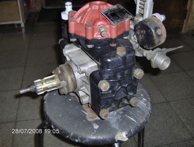

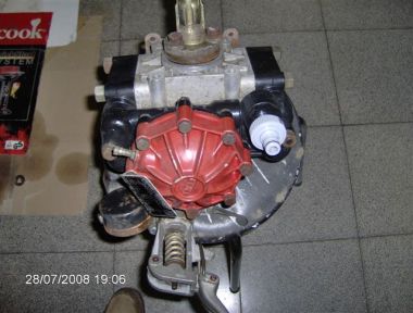

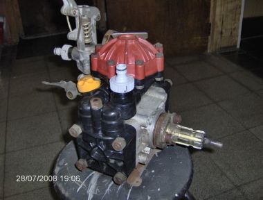

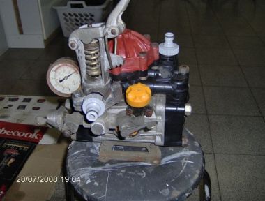

Hallo Iedereen,
Ik heb voor een prikkie een pomp voor de aftak-as kunnen overnemen, dus ik ga het zeker proberen om zelf iets in elkaar te zetten.
Hieronder een paar foto's van de pomp. (ik hem hem nog niet thuis, hij komt over een week of 2 met familie mee die op bezoek komen naar oostenrijk).
Kan iemand mij iets meer vertellen over de pomp.
Het volgende heb ik al via email gehoord:
de pomp draaid ook op olie ........Die pomp weegt zeker niet veel ,schat een kilo of 6 kg ...........pomp heeft met daarop 3 uitgangen ,een voor sproeien ,en een voor tespuiten en een voor hogedruk, met daarop ook een regelventiel...........De pomp kan niet kapot draaien omdat ze in haar eigen vloeistof draait,en er is ook een karter voorzien met wat olie in .Het is een 2 kamer pomp (2 cylinder ?)
De vraag is o.a. met het kapot draaien. Stel nu de pomp draaid zuigt vloeistof aan maar de uitgang is dichtgedraaid, draaid dit soort pompen dan daadwerkelijk niet kapot?
Wat voor soort olie moet erin?
Cor

  • #35
Aan die opmerking over 2 kamer/cilinders te lezen, is het een plunjer- of een membraanpomp. Die kunnen wel kapot tenzij er een bypass over de in- & uitgang is gezet.
Een centrifugaalpomp heeft die eigenschap minder/niet.

  • #37
Er staat een naamplaatje op de pomp met specificaties. Je kan dan altijd nadere gegevens opvragen. Het lijkt erop dat de pomp een 2 "cill" membraampomp is type boxer. Boven op de pomp een kleine windketel.
De pers van een membraampompen mag je absoluut niet dichtgezet worden, membramen scheuren dan.
