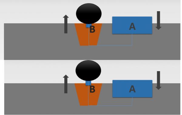

Ik heb voor een project een systeem nodig. Dit systeem moet bestaan uit een knop waar op gedrukt kan worden en die vervolgens iets anders omhoog kan duwen. Ik ben alleen al een tijdje aan het rond kijken en weet niet precies waar ik dit kan vinden.

Haha het is inderdaad een redelijke vage beschrijving. Ik zal het wat proberen te verduidelijken ik vind dit alleen vrij lastig.
Als voorbeeld: Je hebt een houten plaat, op deze plaat zit een knop die je in kan drukken.
Naast deze indruk knop +- 5cm verder zit een gat waar je iets in kan leggen denk bijvoorbeeld aan een kleine bal. Op het moment dat je de knop indrukt moet de bal die in het gat ligt omhoog geduwd worden. Het systeem dat daarvoor gebruikt wordt zoek ik:).

Ik heb ook een voorbeeld uit geprobeerd te tekenen van wat ik nodig heb om het iets meer te specificeren:
Druk op A en B wordt omhoog geduwd.

Ik zou zoiets maken met hydrauliek oid. Je kan een buis nemen met een zuiger erin die een andere zuiger omhoog duwt. Hoef je niet te vullen met olie maar bv water als je iets lichts omhoog moet duwen.
Kan je zelf makkelijk maken van PVC pijp

Als ik zo de tekening bekijk, kan het met een systeem van een "speeltuin wip"
Maar als het zo niet bediend mag worden, dan wordt het toch google, of een zelfbouw systeem.

Speeltuin wip daar heb ik zelf ook aan gedacht. Wat alleen erg handig zou zijn is als er weinig druk nodig is op de knop om de bal omhoog te laten gaan en dan ook weer weinig druk om te bal weer terug te leggen.
Dit is volgens mij lastig met een speeltuin wip systeem.

Met een "speeltuinwip" kan je de krachten verdelen door het draaipunt niet in het midden te zetten, dus onder de knop het lange gedeelte,en het kortere onder de bal.
Met zelfbouw bedoel ik het b.v.het watersysteem/hydrauliek wat voorgesteld werd,door @EvdL.
