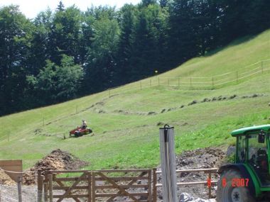

Zwaartepunt moet ik erg voor oppassen en daarom kan ik denk ik (als het al bestaat) niet een origineel aparaat gebruiken omdat het te hoog uit gaat komen en ook omdat ik geen 3-punt heb) Dus ik zal zelf moeten improviseren... maar dat is leuk :-)
Getrokken spuit: Is dat een soort van aanhangwagen.... dat zal niet gaan, omdat de aanhangwagen altijd naar beneden zal willen afzakken , ik heb dat nu al met een zelfgemaakt aanhangwagen om hooi e.d. op te halen (tot 40% steilheid).

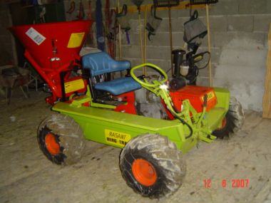

@ Flat4ever: Het gaat om een zgn bergtrac:
Met zo'n pomp, drukregelventiel en wat improvisatie gaat het zeker lukken :-)

De meststrooier die op de foto boven te zien is moest ook behoorlijk aangepast worden om te passen.
