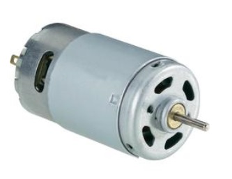

Ik wil een nieuwe volière bouwen, daarvoor wil ik graag een automatische voersysteem maken. Daarvoor ga ik gebruiken een mini elektromotor, op de as moet een kunststof schijf worden gemonteerd. As is 2 mm dik. Hoe maak ik op zo'n as een schijf vast? Graag wat ideetjes.

Voor de duidelijkheid een plaatje erbij. Hier moet een dun (pvc?) schijfje op de as draaien.
Lengte van as of grootte van de motor kan nog alle kanten op, die moet ik toch nog kopen.
Schijfje van 5 mm dik gebruiken en het schijfje op de ribbels van de as persen, voorboren met een kolomboormachine om het gat recht te krijgen.

Je zou het kunststof plaatje met een kroonsteentje op de as kunnen bevestigen als de as niet te hard rond draait
