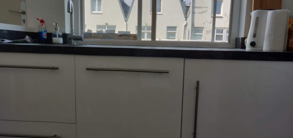

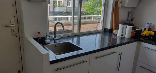

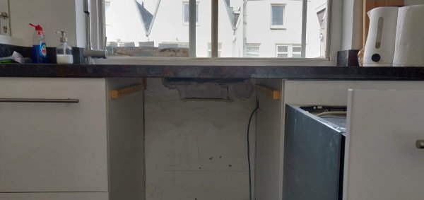

Mijn aanrecht steunt op de buitenmuur van een spouwmuur. De binnenmuur is echter lager en nu is het probleem dat hierdoor muizen mijn keuken binnen kunnen komen.
Eerst een foto van de situatie vroeger:

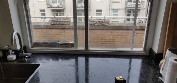

Dit is de nieuwe situatie:

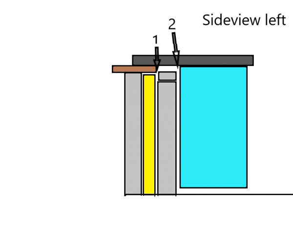

Ik heb geprobeerd een situatieschets te maken:

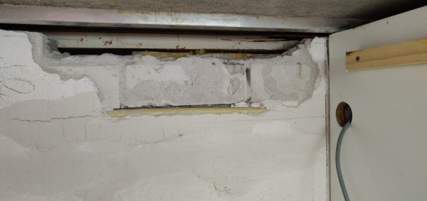

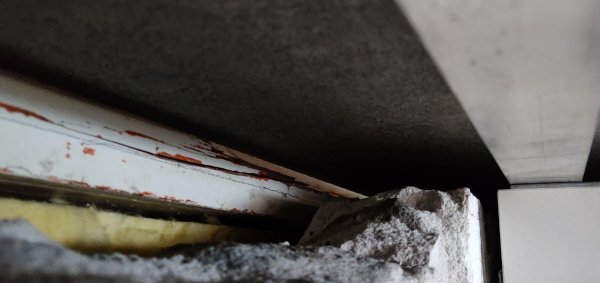

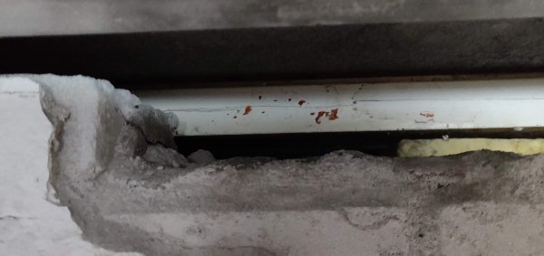

En heb wat foto's genomen met de vaatwasser weggeschoven en een paar van de bovenste stenen uitgebikt.
Zoals ik met de paintskills die ik heb probeerde te laten zien is dat bij pijl 1 en 2 de ruimtes groot genoeg zijn zodat de muizen hierdoorheen kunnen kruipen.
De afstand van de kastjes tot de muur is ongeveer 1 cm vanwege het ophangsysteem waardoor de muizen hier vrijspel hebben om naar beneden te klimmen.
Heeft iemand een een idee om dit te dichten zodat het bestendig is tegen muizen?
Situatie:
1) Het aanrecht en de kastjes zijn niet te verplaatsen. We moeten werken vanuit een 60cm breede opening van de vaatwasser die gelukkig wel eruit geschoven kan worden.
2) De spouwmuur is alleen open onder het raam, naast het raam springt de muur in zodat de binnenmuur tot het plafond loopt.
3) Het raam is 145 breed. Vanaf links, 35cm tot opening vaatwasser deze is 60cm breed, rechts tot de muur is nog 55 cm.
4) De hoogte tussen het aanrecht en de muur is niet genoeg op een arm tussen te stoppen. Achter de vaatwasser kan de bovenste laag stenen eruit gebikt worden, maar dan moet je nog steeds links 35cm en recht 55cm ertussen.
Ook bij pijl 1 in de tekening komt nu de top van de stenen in het midden van de houten "vensterbanksteun" anders ter hoogte van de isolatie.
5) Purschuim o.i.d. knagen muizen doorheen, dus er moet een andere oplossing zoals cement o.i.d. moeten komen.
Bestaat er iets van vloeibaar cement wat je met iets van een kitpistool tussen deze ruimte kan spuiten om het op te vullen?
Of heeft iemand een ander slim idee hoe dit op te lossen?
Bijvoorbaat dank.
Een randje staalwol erin proppen voor de muisdichtheid, de rest met glaswol oid.
