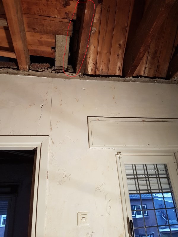

Hoi,
Ik ben op dit moment een jaren 30 woning aan het opknappen. Nu is er geen badkamer op de 1e verdieping en willen we er 1 realiseren.
Ik loop op dit moment met de volgende vragen en hoop dat iemand mij goed advies hierin kan geven.
1e er komt natuurlijk een nieuw plafond in op de bestaande houten balken en wil ik het plafond isoleren.
Boven de houten balken loopt de planken vloer van de zolder.
Hoe kan ik dit plafond het beste isoleren en de balken en isolatie het beste beschermen tegen het vocht wat de gipsplaats doorlaat?
Daarnaast is er ook een gedeelte van de spouwmuur te zien boven het plafond aan de linkder zijde. Nu wil ik dit gedeelte dichtmaken.
wat is jullie advies hierin om dit te doen?
de spouw is te zien rechts van die grijze planke en links van die balk (zwarte gedeelte)
Als je zorgt voor voldoende ventilatie (dus geen openstaand raam) dan kan je een normaal gipsplaten plafond maken.
Die spouwmuur kan ik niet herkennen op de foto. Waardoor wordt die ondersteund?
Komt er een betonvloer in? Controleer eerst of de balken dat aankunnen. Bedenk ook alvast hoe het leidingwerk moet gaan lopen.
Hoi,
Bedankt voor je reactie,
Als je het deurkozijn hebt en dan die potlootstreep op de muur naar boven volgt. Dan zie je een grijsachtig plankje en rechtsdaarvan zit de spouw. De binnenmuur is daarop gemetseld
Er wordt idd een lichtgewicht betonvloer gemaakt met zwaluwplaten en komen extra balken bij eronder.
Gr Rene
Quoten is niet nodig.
Je vertelde al dat er een spouwmuur zit, maar dit is niet te zien op de foto. En ook niet waar deze op steunt.
Zit er een deel plat dak boven? Dan moet er wel iets van vochtscherm (of ventilatie) in het plafond komen.

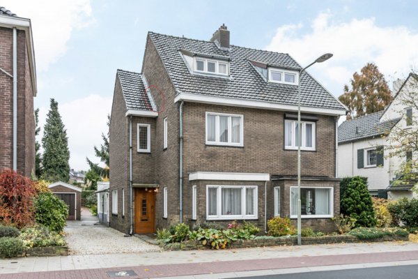

Hey,
Het rode omcirkelde kijk je de spouw in, de balken die je er ziet lopen, lopen gewoon horizontaal.
Rechts ervan (van de spouw) gaat het schuin omhoog
Heb een foto van het huis erbij gedaan en het gedeelte waar je de spouw in kijkt omcirkeld.
Nu wil ik tussen de balken boven de badkamer spijkerflens plaatsen en daaronder een dam werende folie.
Boven de spijkflens (dus onderkant planken zolder ) wil ik niks plaatsen van een folie.
Kan ik de spouw dan open laten op de stuk? of is er te weinig ventilatie?
Hopelijk is het nu wat duidelijker wat ik bedoel.
