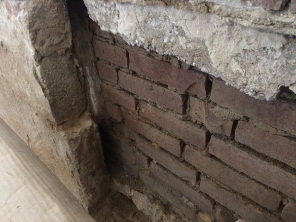

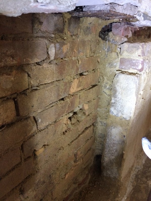

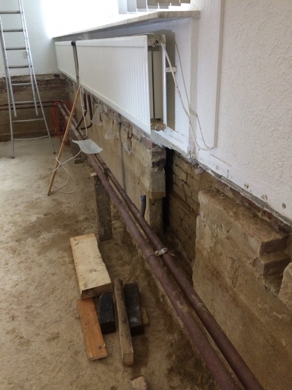

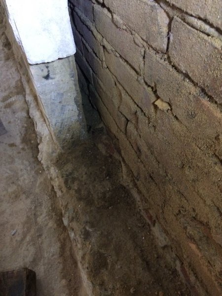

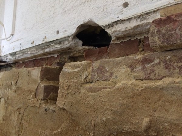

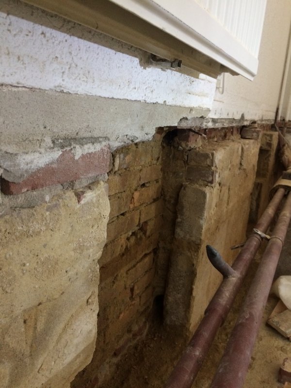

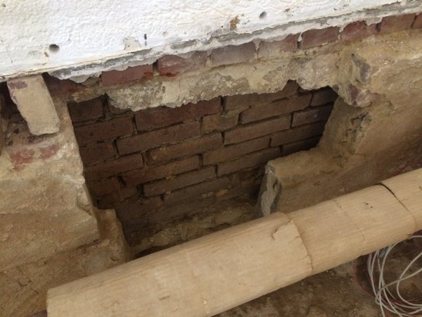

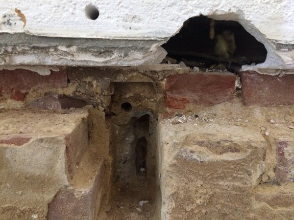

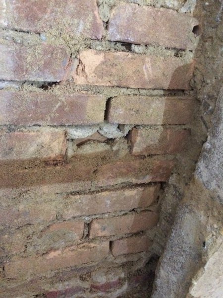

Ons huis is van 1961 en in 1987 verbouwd.Wij wonen er sinds 1995 zonder noemenswaardige problemen. Ik heb recent mijn volledige houten vloer verwijderd samen met de twee tegelvloeren die daarop lagen en de ondersteunende tussenmuur. Een en ander was duidelijk geworden toen ik op jacht ging om onder andere de vloer te isoleren en nadat ik eerst een opening naar de kruipruimte had gecreeerd. Het hout was nat, zwaar rot en voor 30% vergaand aangetast door houtworm. Dus ik ben op zoek gegaan naar oorzaken en een vochtexpert laten komen evenals enkele kennissen uit de bouw. Enkele conclusies waren: geen kruipruimte ventilatie door de tegelvloeren op het hout, slechte ventilatie door de tussenmuur waar alleen maar een klein mangat in zaten en zelfs bezinkputten voor de hemelwaterafvoer in plaats van naar de riolering.De meeste mensen konden me vertellen dat, eens de fundering en buitenmuur onder het maaiveld tegen vocht behandeld zouden zijn, de problemen vanzelf zouden verdwijnen. Klinkt geloofwaardig, dus dat gaan we aanpakken nadat de vloer in de woonkamer in orde is. Tegelijkertijd heb ik bij het groter maken van de doorgang naar de kruippruimte ook nog ontdekt dat de gietijzeren riolering aan de bovenkant over een behoorlijke lengte gescheurd is, dus dat ook maar op het lijstje gezet. Een ding blijft mij eigenlijk storen. Een hoek van de kamer blijft erg nat, daar was ook het meeste houtrot voorhanden. Bij nadere inspectie zag ik door een ventilatiegat dat de spouw over een behoorlijke lengte dichtgesmeerd zit met cement en dat in de rest van de spouw richting de andere kant zo'n 5 a 10 cm puin ligt. Bovenop die spouw liggen halve stenen gemetseld die een muur van Ytongblokken ondersteunt.Daarmee wordt mijns inziens de ventilatie door de muur onderbroken. In de "Ytong"muur zit een dun glasvezelplaatje met een bitumen vel dat naar de binnenmuur wijst onderaan :)
Ik heb de spouw nu op 2 plaatsen opengemaakt en twijfel hoe ik verder moet. Een aantal mensen zeggen dat ik 25 jaar geen last heb gehad en het zo kan laten, mijn eigen "logica"zegt dat dit opgelost moet worden.

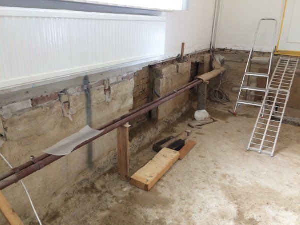

de totale muur:

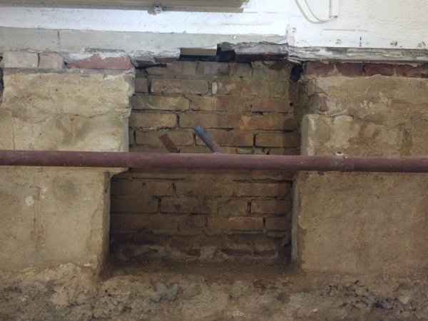

Cement in de voeg:

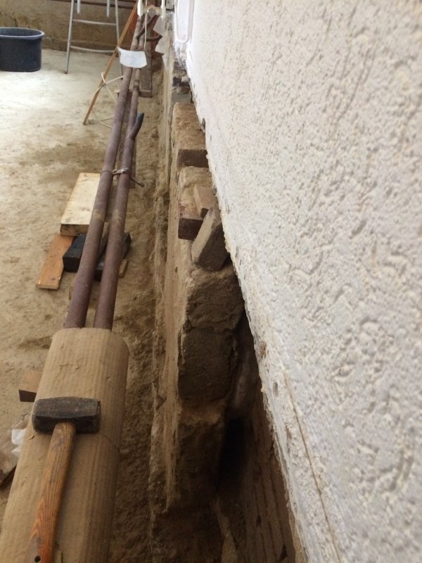

Ytong muur staat bovenop de spouw ipv op de binnenmuur.
Toestand buitenmuur aan de binnenkant:
Konkreet heb ik 3 vragen:
1) Is het correct dat ik in de spouw cement en puin over de volle lengte verwijder om vochtophoping tegen te gaan en ventilate te verbeteren of verspilde moeite?
2) Moet ik onder de Ytongvloer de halve stenen verwijderen zodat de open spouw weer hersteld wordt en de koudebrug vervalt? (eerlijkheidshalve de vermelding dat we in de woonkamer hier nooit problemen hadden).
3) De binnenkant van de buitenmuur is in mijn ogen slecht gemetseld. Zal ik de voegen repareren of houd dat alleen maar nog meer vocht vast?
