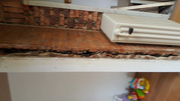

Onze doorloop van woonkamer naar aanbouw wordt binnenkort gestuckt. Kan ik op deze open spouw Stucplaten zetten of dien ik de spouw eerst dicht te maken met iets anders?
Meestal wordt er eerst PUR aangebracht en dan een stucplaatje. Maar deze naad zou eigenlijk als dilatatie moeten worden uitgevoerd.
Staan het huis en de aanbouw beiden op palen? Is de aanbouw gedilateerd van het huis?
