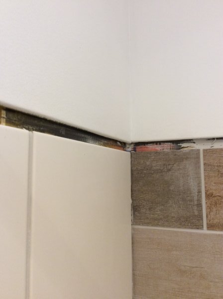

Goedemorgen,
Mijn badkamer heeft een hoog plafond en heb daarom de muren maar tot 2/3 hoog betegeld. Daarboven heb ik de wand afgewerkt met groene gipsplaat. Door een afwijking in de maat van de tegels is er nu een spleet van 2cm breed en 1cm diep ontstaan tussen de tegels en de gipsplaat. De gipsplaat en tegels liggen wel in hetzelfde vlak.
Er zal geen directe water belasting in dit gebied komen, maar wel mogelijk een beetje spatwater en vochtige lucht.
Hoe kan ik deze spleet het best strak vullen om vervolgens wit te latexen? Ik verwacht weinig werking tussen de gipsplaat en tegelwerk (maar mogelijk heb ik het mis).
Alvast bedankt voor het advies.
Grt, Wim
De foto is (per ongeluk) 90 graden gedraaid. De voeg is dus in werkelijkheid horizontaal.
Ik ben bang dat een latje niet mooi wordt. Mooiste zou zijn als het vlak blijft. Wat voor vulmiddel zou ik kunnen gebruiken voor deze spleet van 2cm breed en 1cm diep?
Bovenzijde: groene gipsplaat
Onderzijde: tegelwerk
Ondergrond: XPS-plaat met cement-laag (wedi)
Ik heb de foto voor deze keer gedraaid, in het scherm "Afbeelding uploaden staan 3 mogelijkheden de foto te draaien.
2cm in kit gaat niet mooi worden. Zou er een klein latje in passen wat je aan beide kanten afkit?
Dat latje iets verdiept aanbrengen dan valt het nauwelijks op. Voorwaarde is wel dat beide kanten mooi recht zijn.
In plaats van een latje, kun je ook een dunne rvs of alunox strip over de tegels en platen plakken.
Die strips zijn in diverse lengtes, breedtes en diktes verkrijgbaar.
Dit is bv een alunox strip van aluminium, en bijna niet van rvs te onderscheiden.
Op internet zijn verschillende bedrijven te vinden, waar je het op maat kunt bestellen.
Kun je de voeg niet vullen met een kant-en-klaar flexibel voegmiddel (oranje emmertjes)? dan heb je een naadloze aansluiting op de gipsplaat.

Bedankt voor de reacties. De alunox strip is een goed idee, maar wel mijn laatste redmiddel. Het liefst hou ik de overgang van tegels naar witte wanden zo onopvallend mogelijk.
Ik heb daarom de nu het bekende K. R*n*band in de spleet gesmeerd. Direct strak afwerken bleek nog een aardige opgave. Mogelijk moet ik er nog eens overheen.
Gisterenmiddag gedaan en vanochtend even gevoeld: het is nog niet heel hard. Ik dacht dat Reno**** vrij hard werd? Of heb ik het mis?
