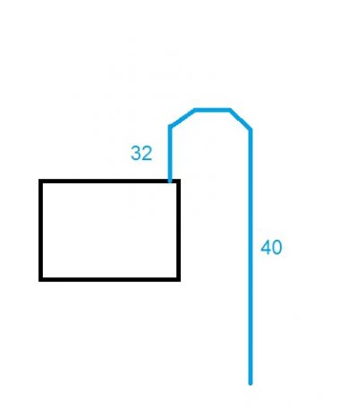

De afvoer van de sanibroyeur sluit aan op een 32 mm buis die loodrecht zo'n cm of 25 omhoog gaat, daarna volgen 3 45graden bochten (40 mm buis), een stukje van zo'n 5 cm (40 mm buis) en nog een 45 graden bocht om vervolgens loodrecht naar beneden aan te sluiten op de aansluiting waar tot vorige week de wasmachine op zat.
Zou er misschien een beluchter op het hoogste punt in de bocht moeten?

zo zit het dus het lucht wil zo ook niet weg.
die wasmachine aan sluiting zit daar nog een sifon onder.
kan je hem niet lager aan sluiten

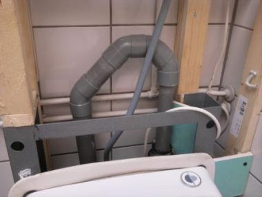

Hierbij de foto van de bocht.
De pijp die omhoog steekt aan de linkerkant is de originele wasmachine aansluiting.
Dan denk ik dat onder aan nog een sifon zit.
Het lucht wil niet weg omdat je die sifon daar zit deze moet er uit.
Maar waarom zo aan gesloten kon dat niet direct over zij.
zoals in de handleidingen staat.
Ik denk niet dat onderaan een sifon zit.
Die zat namelijk eerst wel op de wasmachine aansluiting, maar we hebben de pijp afgezaagd zodat het deel met de sifon weggevallen is.
Of er zou onder de vloer nog een sifon moeten zitten, maar daar kunnen we niet bijkomen zonder de hele badkamer open te breken.

er zit geen onzichtbare sifon als je de wasmachine sifon verwijderd hebt.
maar die aan sluiting zoals je gemaakt hebt kan niet hoor

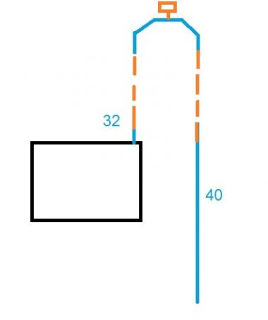

7e AANSLUITING VAN DE AFVOER
1 - Voor de afvoer moet worden gewerkt
met Pvc-buis Ø 32 mm.
2 - Leid het uiteinde van de buis door
het bovenste gedeelte van de
draagconstructie.
3 - LET OP: het uiteinde van de buis
Ø 32 mm moet op zijn plaats worden
gehouden door klemmen.
4 - Plaats op het hoogste punt in de afvoer
een beluchter
, of maak de horizontale
afvoer van een grotere diameter.

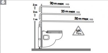

maar had je hun ook een mail gestuurd hoe je het aan had gesloten want dat zien wij wel.
al hun afvoer tekeningen zie je op voeren 1m en 1% afschot 10 of 20 meter
maar niet zo als jij hebt gemaakt jou afschot is direct 45graden en nog een keer 45graden.
Kan je geen verdere aan sluiting gebruiken?
beter was dat wc bv in een andere hoek stond en vervolgens de leiding rustige afloop naar je wasmachine aan sluiting ging.

Het lastige van de tekeningen van de sanibroyeur vind ik dat ze altijd uitgaan van de situatie waarbij er 'omhoog en ver opzij' gepompt moet worden.
Terwijl op een zolder niet het overbruggen van een afstand de reden is om een sanibroyeur te nemen, maar het ontbreken van een brede afvoer waardoor vermaling noodzakelijk is.
Gevolg is dat je op hun tekeningen nooit ziet hoe je hem aan moet sluiten als je wilt dat het ding omlaag afvoert in plaats van omhoog.

Nog even terug te komen over de beluchter die zijn te verkrijgen bij bouw markt.
ik weet niet als het helpt maar je kan buis nog verder om hoog laten lopen en boven in een beluchter te zetten, dan valt het water naar beneden zodat het beter gaat hevelen.
