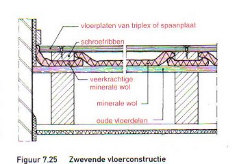

Met de benedenbuurman is afgesproken dat deze vloer beter geïsoleerd zal gaan worden voor het geluid. Ik wil een nieuwe vloer erin laten leggen, maar zou de huidige vloer graag gebruiken om in de slaapkamers te leggen.

Als je de vloer wil isoleren voor de onderbuurman, zou je de dwars balkjes op de (onder)vloer ook weg moeten halen. En de nwe vloer balken niet aan op de ondervloer bevestigen, maar bijv in de muur moeten zetten. Anders blijf je contact geluid houden volgens mij.
