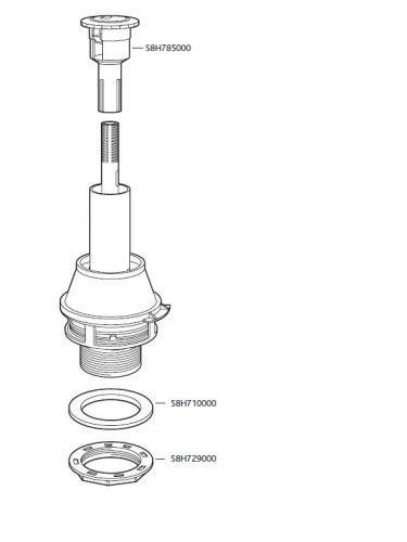

Ik heb thuis een Spfinx toilet met waterspaarknop (ca. 12 jaar oud).
Dus als je de WC door spoelt moet je nog een keer drukken wil het spoelen direct stoppen.

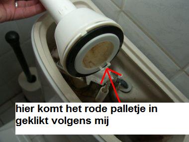

Onlangs heb ik de vlotter eruit gehaald om deze schoon te maken, het rubber was vies en daarom druppelde de WC door.
Zie onderstaande foto´s:
Nu krijg ik de vlotter niet meer op de juiste manier geplaatst zodat de waterspaarstand weer werkt (dus de 2e keer drukken om het spoelen te stoppen). :(
Het heeft ongetwijfeld iets te maken met het rode pennetje die onderaan de " spoelstang" mee beweegt.
Weet iemand hoe ik de vlotter moet monteren en de spaarfunctie weer actief wordt ? :?: :)

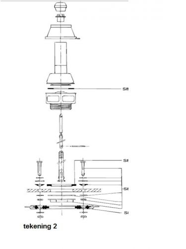

Bij deze een tekening
Henk253
Of deze

Beste Henk,
Bedankt voor je reactie. :D
Ik haal hier nog niet uit hoe ik de vlotter met de rode pal onderin moet bevestigen, is daar nog een montageinstructie voor ? :?: :idea:
Henk253
Nee, maar welke tekering is het dan want allebei zijn van pfhinx.
van zelfde geld is er wat afgebroken.
En dan moet je een kompleet nieuwe kopen
PeterSl
Het is de bovenste tekening. :)
Er is niets afgebroken.
Ik vraag me af hoe ik dat rode palletje erin krijg.
Moet ik de stortbak dan ook helemaal losmaken ? :?:
Henk253
Dat hoeft niet volgens mij kan je hem er gewoon in klikken

:idea: Ik ben erachter hoe het moet ! :D
De hele startbak demonteren, dan kan het rode hefboompje vanaf de onderkant in de uitsparing van de vlotter worden geduwd. :wink:
Is uiteindelijk een klusje van ca. 10 minuten !
