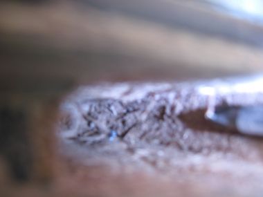

Nou, ik heb het gat zo ongeveer helemaal uitgeboord, maar nu stoot ik op een onverwacht probleem!
Heb er een foto van gemaakt, maar is niet helemaal duidelijk:
er steekt namelijk een vijs uit in het uitgeboorde gat en de andere kant van de vijs steekt niet uit aan de andere kant van de deur. De kop van de vijs is dus niet zichtbaar.
Hou dit op te lossen?

  • #23
Met punttangetje proberen uit te draaien.

Zal eens proberen, maar weet niet of ik er veel aan zal kunnen draaien, het zit redelijk diep en dan nog met de kop in het hout :x

De schroef met een oude houtbeitel afkappen.

De nagel of het stuk ijzer is nu veel meer zichtbaar. Ondanks dat ik het helemaal plat tegen de rand heb kunnen duwen, geraakt het slot er niet volledig in. Ik zou het met een dunne zaag (broodzaag?) willen afzagen, maar dat heb ik niet. Damn :evil:
Het wringt ook wel een beetje om het erin te duwen omdat het voorplaatje 22 mm breed is en het was beter wat smaller geweest. Ik denk toch dat de reden waarom hij er niet volledig in kan, door die nagel komt.
  • #27
Het stukje met een losse grote ijzerzaag er af zagen.
