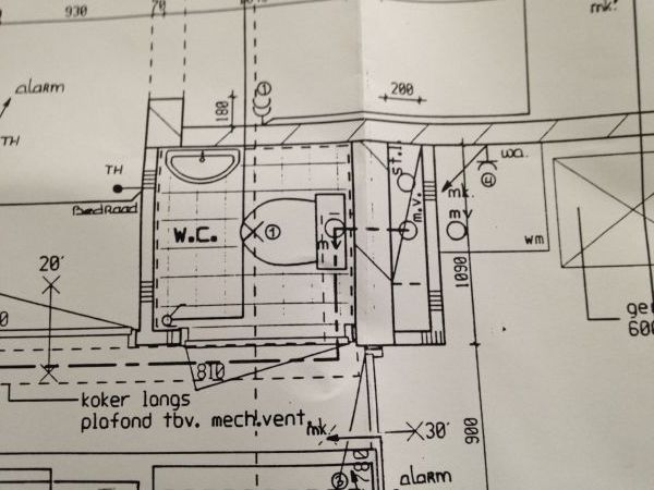

In mijn nieuwe huis wil ik graag een inbouwreservoir plaatsen.
Aangezien het toilet maar een 1x1 meter is wil ik het reservoir in de wand plaatsen.
Alleen dit is een draagmuur van kalkzandsteen van 214mm dik.
Het inbouwreservoir is 120 cm hoog en 35 cm breed en 13 cm diep.
Mag ik zomaar deze sparing erin zagen of kan dit problemen opleveren?

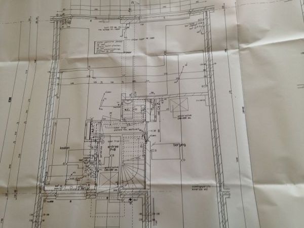

Er ligt een breedplaatvloer op de verdiepingen.
Ook zul je dan het ventilatie kanaal, en eventueel de standleiding moeten verleggen zo te zien op tekening.
Je zou ook van uit de andere kant het lichte muurtje gedeeltelijk weg kunnen halen, dan zie je meteen hoe de leidingen in de koker lopen, en dan het reservoir tegen de wc muur plaatsen, en ter plaatse de gaten voor afvoer, aanvoer en drukplaat in de muur boren/zagen.
Het nadeel is dan wel, dat door de dikte van de muur, je verlengsetjes nodig hebt voor al die aansluitingen, en dat als er iets vervangen moet worden in het reservoir, dat je de onderdelen niet uit het reservoir krijgt door de dikte van de muur die er voor zit.
Een andere optie is misschien, een speciaal hoek reservoir te nemen, die je in de hoek van het toilet plaatst, en dan een verkorte toilet pot.
Dan heb je wat meer been ruimte in de bestaande wc.
Maak dan een flinke opening, en zorg dat je middels een afneembaar paneel altijd goed toegang houdt tot het reservoir. Ook aan de bovenzijde. Tegen geluid en vorst kun je het reservoir beschermen met steenwol.
