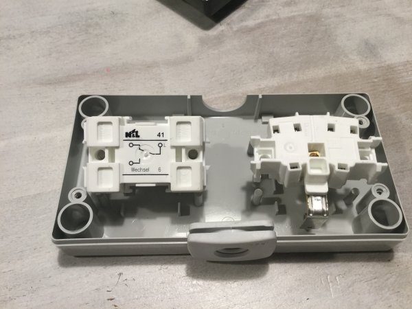

Beste,
Ik wil in de tuin een wcd plaatsen en dmv een schakelaar spanning op het wcd te zetten.
Ik heb al een aantal malen gegoogeld maar kom er niet uit.
Kan iemand mij een tekening op een beschrijving aanreiken?
Alvast bedankt Gr Jaap.
Voor buitenelektra is het ganbaarder tweepolig te schakelen.
Houdt ook de rating van de schakelaar in de gaten... niet altijd geschikt voor stromen die je uit een stopcontact afneemt.
Verder gewoon schema volgen. bij L met bruin de schakelaar in, dan vanaf een van de andere polen naar het stopcontact (eigenlijk met 2,5mm2 zwart... maar da's niet te koop in de bouwmarkt), geelgroen en blauw rechtstreeks naar het stopcontact.
