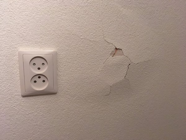

Hallo allemaal,
Ik heb google en de zoekfunctie maximaal gebruikt, maar kom niet uit de volgende vraag;
Ik wil de Spagtelputz op mijn muren glad stucen. Betreffen een paar korte wandjes waarvan de langste 3 meter is in de hal beneden bij ons. Ik durf het zelf wel aan en wil het eens proberen.
Echter.. ik kom er niet uit welk soort gips ik nodig heb. De kant en klare muurglad emmers lokken aan, maar vind ik eigenlijk veel te duur, dus ik meng graag zelf het gips omdat dit veel geld scheelt.
Mijn algemene vraag is; is het handiger om de gehele spagtelputz eerst van de muur af te 'steken', of het als gipsbasis te gebruiken voor een nieuwe gladde muur..
Er van uit gaand dat ik de spagtelputz als basis gebruik:
1. De spagtelputz korrels zijn hooguit 1mm-2mm dik in het relief, dus dacht zelf aan F&F.. of moet ik misschien toch rotband of oranjeband gebruiken. Ik kom er niet echt achter welke van al deze producten ik nou moet gebruiken. Betekent 2mm relief nou ook dat ik gips dekkend tot 2mm moet pakken of moet ik dikker pakken? In het geval van 2mm relief opvullen kan ik toch gewoon F&F pakken?
2. En moet ik de oude spagtelputz nog voorstrijken?
en als laatste:
3. Ik doe dit gladstucen niet voor niks, ik heb een grote beschadiging gemaakt in de muur omdat ik met een steenbeitel aan de andere kant van de muur (in de garage) een electriciteitsdoos wilde uit bikken, maar heb te diep gebikt waardoor er een groot stuk (ca 10x10cm) van de spagtelputz muur naar 'buiten' is komen te staan. Kan ik dit stuk er uit bikken en met Renoband opvullen voor ik het echt ga stucen? Hoop dat het duidelijk is..
Het lijken simpele vragen, maar heb nog geen bevredigende antwoorden kunnen vinden..
Hier trouwens een foto van de beschadiging van de spagtelputz.
Als de spachtelputz vast zit, kan het blijven zitten.
Voor strijken met betocontact.
Daarna kun je MP75-2mm gebruiken, om de muren vlak/glad te zetten.
Het voordeel van mp75 is, dat je het langer kunt verwerken.
Zeker voor een klusser die nog nooit gestukt heeft, is dat handig.
Maar mp75 is toch voor in een machine? Of begrijp ik dat verkeerd?
En vanaf 10mm staat er bij.. houdt dat in dat de muur 10mm dikker wordt? Is dan 2mm niet beter geschikt?
Mp 75 kan in een machine gebruikt worden.
Andere gips soorten zijn daar niet voor geschikt.
Maar bijna alle stukadoors, gebruiken mp 75 gewoon zonder gips spuit.
Dit omdat zoals ik al aangaf dit makkelijker te verwerken is.
Gewone mp 75 moet inderdaad minimaal 1 cm dik aangebracht worden.
Maar de nieuwe mp 75-2mm. kan van een dikte van 2 mm aangebracht worden.
Dit werk ook vele malen gemakkelijker dan bv fiks en finish
Want als die wat te dik opgebracht wordt > 2mm, krijg je allemaal krimpscheurtjes.
