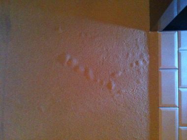

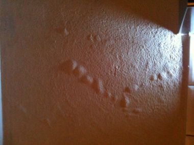

Een aantal weken geleden zag ik dat er luchtbellen achter de spagtelputz in de keuken zijn gekomen. Gelukkig is het normaal niet zo duidelijk te zien, maar op de foto heb ik een zaklamp van onder geschenen.
Een vriend zegt dat dit komt omdat de regenpijp buiten (die loopt erachter) een keer rondom helemaal bevroren is geweest. Toen het ging dooien, is er vocht in de muur gekomen via de schroeven, daarom laat de spagtelputz los.
Is er een mogelijkheid om de muur niet opnieuw te stucen, maar om er bv lijm ofzo in te spuiten en het stucwerk weer tegen de muur aan duwen??
Ik heb echt geen idee, wat ik wel weet is dat het een rotwerk is om alles opnieuw te laten doen...
Ik ben benieuwd naar jullie reacties.

Nieuw spachtelputsen kan altijd nog.
Maar mijn grootste zorg licht in het feit dat de hemelwaterafvoer bevroren is geweest.
Deze is waarschijnlijk stuk gevroren.
Wat voor wand is het dat het via de schroeven naar binnen is gekomen.
is er niets anders aan de hand met de afvoer.
Kijk daar eens goed naar voordat je gaat repareren binnen.
Als het nu gaat regenen zal het waarschijnlijk weer gaan lekken.
Of is er al na gekeken en is de hwa weer heel.

Hallo zaols Rene het zegt je kan opnieuw spachtelen bubbels er af halen delen gladstukken met de rest en dan spachtelputz overheen
