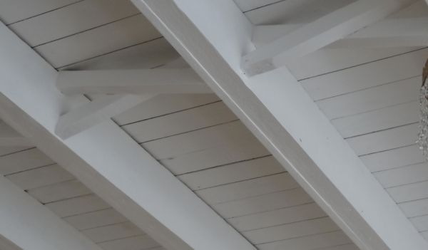

Mijn vloer is heel licht: vuren planken. Verder zit er geen gipsplafond onder. Kortom zeer gehorig.
Kan mijn vloer allen van de bovenzijde isoleren, omdat ik aan de onderzijde de planken en de balken zichtbaar wil houden.

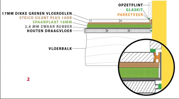

Constructie die ik wil maken:
• geluidsisolatie (luchtgeluiden, etc) > massa veer = rubber + (spaan)plaat
• contactgeluidenisolatie = 10 db zachtboardplaten + hierop 17mm massieve grenen vloerdelen
Zware persing spaanplaat vanaf 16 mm heeft dezelfde geluiddempende werking als gips.
De constructie kost mij zoals afgebeeld ± 18,25 (ex grenen planken).
Dat is een stuk goedkoper als Ferma....
Ook dunner want bij de bovengenoemde moete ook nog een laag egalisatiekorrels van tenminste 1cm dikte.
