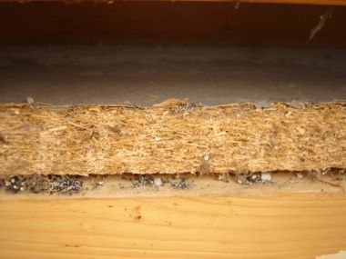

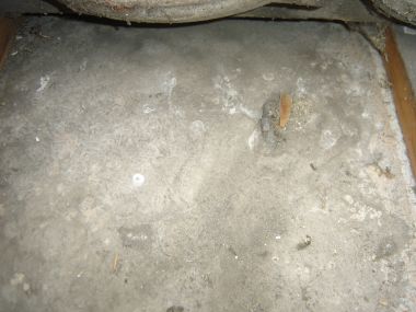

Ik zag dat er aan de buitenkant van de spaanplaat welke mijn dakbeschot vormt een papier-achtige laag zit.
Mijn vraag is nu , is dit inderdaad een soort van papier en dus dampopen of is dit iets anders?
Ik ben er vrij zeker van dat het spaanplaat betreft. Hij is 22 mm. dik.
Weet niet of rietplaten ook je pannendak kunnen dragen? Als ik google vind ik volgens mij niet de rietplaten die jij dan bedoelt neem ik aan
Als het papier vast zit aan het oppervlak zijn het platen van geperst stroo.
Als ik met goed herinner waren dit Oosterhoutse bouwplaten.
Kunnen binnenin met latten zijn versterkt.
Google maar eens op strooplaat
*wgb*
Dank uwel dan ik ga lekker niet ventileren achter mijn isolatie maar alles helemaal vullen met steenwol.
