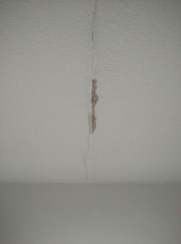

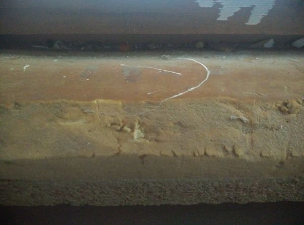

Ik heb een aantal vragen over mijn zolder:
1) Ik zie een soort naden tussen de spaanplaten die ook een beetje vochtig kunnen zijn. Repareren en overschilderen heeft geen zin want een half jaar later valt het er weer af. Kan iemand inschatten waar dit door zou kunnen komen?

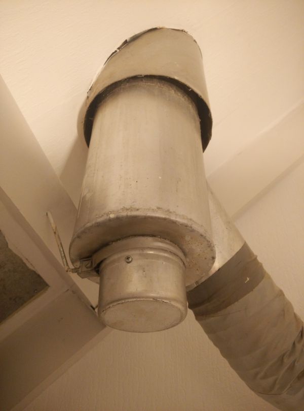

2) Er steekt een pijp in mijn plafond, maar het is iets apart, het lijkt wel een soort geisoleerde buitenmantel ofzo. Is er iemand die aan de hand van de foto kan vertellen wat voor soort pijp dit is en waar de buitenmantel voor is. (en komt hier normaal nu gewoon lucht van buiten doorheen ofzo)

Spaanplaat is een plaat welke van hout-schilvers/splinters en lijm wordt gemaakt. Die lijm begint zijn kleefkracht te verliezen en daardoor komen er schilvers los.

Die pijp geen idee lijkt iets wat voor lucht wordt gebruikt.
Door de werking van de platen (krimpen / uitzetten) zal de naad altijd scheuren blijven geven in de afwerklaag. Als het nu flink tocht, betekend het dat er overal kieren zitten tussen de aansluitingen. Als je van binnenuit extra gaat isoleren, dan is het goed om aan de kierdichting flink aandacht aan te geven.
Die pijp is nu de afvoer van de mechanische ventilatie. Maar gezien de opvang voor vuil / stof en het feit dat deze dubbelwandig is, krijg ik het idee dat deze vroeger een andere functie had. Of de installateur had nog een dakdoorvoer over...
Bedankt voor alle antwoorden, slim idee die koplatten, dat ga ik zeker uitvoeren want ik moet echt iets met die werkende dakplaten. Wat betreft de isolatie moet ik mij toch maar even goed gaan inlezen over dampdichtheid. Gepriegel vind ik niet erg, maar ik vind het wel belangrijk dat ik weet waarom ik het doe :-)
