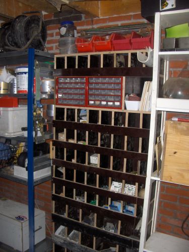

Het worden wel vaste vakjes want als ik een klus heb ofzo dan neem ik gewoon die doos met schroeven mee die ik nodig heb en wat ik dan over houdt kiep ik weer in mn kast...

Nadeel van losse bakjes is dat ze op de meest ongunstige momenten op de grond vallen (bij het loshalen of bij het iets te enthousiast graaien in het ondergelegen bakje) en dat je ze omschopt bij het klussen... Ik stel me ook voor dat je zo'n vakkenkast gebruikt voor zaken waar je niet hele dozen tegelijk van nodig hebt, dus bouten, moeren, ringen, speciale schroeven, lasklemmen, etc. etc. Dan hoef je niet de hele bak mee te nemen naar je klus.
Overigens heeft de vakkenkast waarvan ik de foto plaatste schotjes tussen de materialen; ik denk dat dat best lastig stevig te krijgen is. Kan me voorstellen dat als je de kast uit horizontale en verticale planken maakt dat e.e.a. veel steviger wordt. Kan er niet echt een goeie foto van vinden maar dit idee:
en dan latjes ervoor aan de onderkant van de vakjes.

Ja juist,zoiets idd maar dan met wat meer verschillende voormaten van vakken want 10 enorme houtdraaibouten nemen nou eenmaal meer ruimte in dan 100 carosserieringetjes 6mm. En dan nog labels erop aan de voorkant en klaar ben je...(of in dit geval ikzelf)....

@System 7 De kast uit je eerste afbeelding is zeer stevig, dezelfde kun je ook hoog krijgen en vrijstaand plaatsen en dan doen ze ook niets. De gehele achterwand is geschroeft dus.

Duurde ff maar hij is af....van betonplex plankjes en schotjes gezaagd en in elkaar geschroefd...redelijk tevreden met het resultaat.....

Stevige kast! En inderdaad met latjes ervoor zodat de boel er niet uitvalt bij enthousiast graaien. Leuk gedaan!

Een nadeel idd,hij is niet meer te beuren...(was ik ook niet van plan)..
