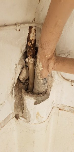

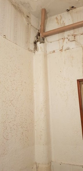

Ik ben bezig om mijn riolering te vervangen. Beneden komt een nieuw toilet en boven een washok. Momenteel komen er twee gietijzeren buizen samen en gaan samen met een elektrabuis samen in een andere pijp.
Zouden jullie mij kunnen vertellen wat voor materiaal dit is? Vanaf het toilet beneden gaat een eterniet pijp naar buiten. Zou dit wellicht hetzelfde kunnen zijn?

Ik zie een eterniet buis een gezamelijke loden afvoer, plafond in.
En een ijzerenbuis lijkt een oude gasleiding die ze gebruikt hebben voor elecbuis
Die eternietbuis zit vrijwel zeker asbest in, neem een monster en stuur dat op naar een lab die dat uitzoekt.
