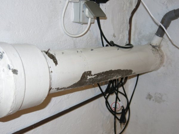

In de kelder is een afvoerbuis aanwezig waarvan ik niet weet wat voor een soort materiaal het is. De buis zelf lijkt aan vervanging toe, hij wordt zacht en laat vocht door. De buis zelf is aangesloten op een Eternit pijp, maar lijkt het zelf niet te zijn, noch PVC of Gres. Heeft iemand een idee wat het wel kan zijn?

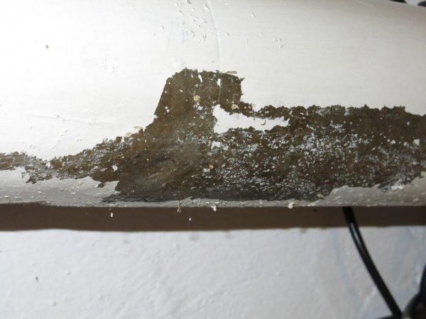

Closeup:
Het huis komt uit de jaren '60, mocht dit relevant zijn.
Als je een magneet er op zet en niet magnetische is dan is qua kleur eternit astbestcement buis.
Bedankt voor de hint. Het zal inderdaad dan wel een Eternit buis zijn, wat gezien de rest van het systeem ook wel te verwachten is.
Merkwaardig vind ik wel dat de buis enigszins buigzaam/zacht is, als ik erin knijpt buigt de buis ietwat mee. Ik dacht dat Eternit eigenlijk zeer hard is, kan hier iets aan de hand zijn? Is er los van vervanging nog redelijkerwijs iets mee te doen?
Ik denk dat ze er een harslaag overheen gedaan hebben omdat er ook een gat in geboord is, zal wel een scheur in gekomen zijn vandaar een reparatie.
