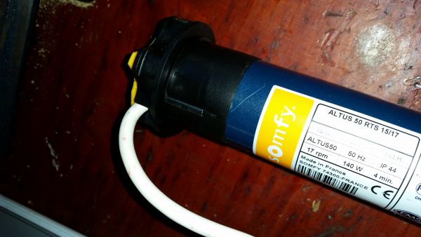

Ik heb een rolluik met Somfy Altus 50 RTS15/17 motor.
De motor is 8 jaar oud en ik heb dus geen garantie meer.
Als ik mijn telis 4 afstandbediening gebruik dan moet ik een aantal keer drukken voor de motor gaat draaien. Ik hoor wel steeds dat het relais schakelt. Ik begrijp op de onderwerpen op deze site m.b.t Somfy motoren dat het zeer waarschijnlijk een slechte condensator die het probleem veroorzaakt.
Ik heb daarom de motor uitgebouwd uit het rolluik en wil nu de motor kop erafhalen om bi jde condensator te komen. Ik heb de stroomkabel die de motor ingaat verwijderd en ik heb in het midden van de motorkop een torx schroef verwijderd maar krijg de kop nog niet van het motorhuis af.
Aangezien ik e.e.a niet wil forceren, is er mogelijk iemand die mij kan aangeven hoe ik de kunstof mtorkop van het huis kan verwijderen.

Het probleem is opgelost
Ik ben er achter gekomen dat je de motor kop van de motor kan verwijderen door een soort klipje te verwijderen van de plastic ring die onder de kop zit waardoor je het plastic kraagje kan verwijderen.
Achter deze kraag zit 1 schroef die de motorkop borgt op de stalen buis (motor huis.
Op de foto is het clipje wat je moet loshalen, te zien aan de rechterkant waar de witte stroomkabel de motor ingaat.

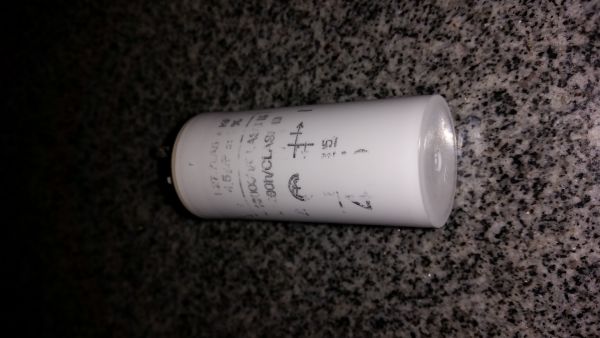

Als je de motorkop uit de buis trekt kom je ook een witte condensator tegen van 4,5 micro Faharad (afmeting: rond 25 mm bij 57 mm) Deze condensator vervangen en de motor werkt weer als een zonnetje.
Bijgesloten een foto van de defecte condensator.
De condensator kan je op internet vinden als je op 4,5 micro Faharad en 220 Volt zoekt. De kosten zijn rond de 5 EUR voor de condensator zelf. In mijn geval heb ik een condensator met 4 aansluitpunten gevonden waarbij ik er 2 heb aangesloten (aangezien de defewcte condensator oo k2 aansluitpunten heeft.

Beste Paul,
De defecte condensator die ik uit mijn buismotor heb gehaald ziet er net zo uit als die van jou.
Waar heb je de nieuwe condensator gevonden? Ik zoek er 1 van 3,3 uF. Ik zie er een heleboel die erop lijken, die hebben zo'n boutje voor de aarde. Dat heeft die van mij niet, net als die van jou op de foto.
Moet het exact 3,3 zijn of mag het ook 3,5 of 3,0 zijn. Hoe nauw luistert dat?
Op mijn condensator staat overigens 275V. Is dat nog exact nodig, of zit daar ook een marge op?
Voor mij is het al een tijdje geleden dat ik de condensator heb vervangen.
Ik heb de condensator bij een rolluik reparateur gekocht. Bi jhet type wat ik kocht zat ook een stukje schreofdraad (volgens mij M6 of M8 schreoefdraad).
Volgens mij moet je zo dicht mogelijk bij de waarde gaan zitten van de oude /defecte condensator die uit jouw motor komt.
Heb jij een 3,3 uF dan zou ik inderdaad een 3,5uF gebruiken omdat die nagenoeg gelijk is (kleine verschillen maakt volgens mij niet uit.
Verder maakt het voltage tot 275 V ook niet uit en zou ik hem gewoon kopen en proberen.
Wat belangrijk is is dat de afmetingen van de condensator ook redelijk overeenkomen met de oude/defecte. Bij mij was dit rond 25 mm en 56 mm.
Succes en ben benieuwd of het lukt. Bij mij werkt hij nog steeds top.
Ik gbegreep van de reparateur waar ik de condensator kocht dat het een veel voorkomend probleem is en hij ongeveer per seizoen 50 tot 70 motoren repareert door de condensatror te vervangen.
