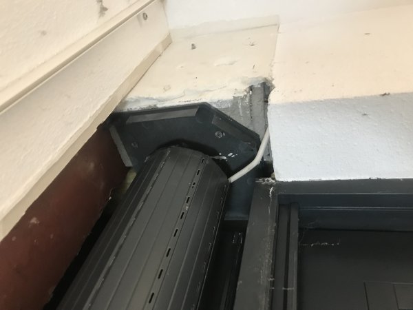

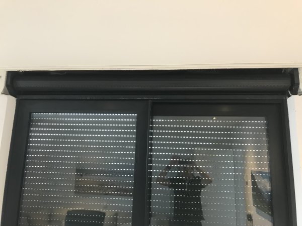

Mijn rolluik met Somfy motor wil niet meer naar boven of beneden gaan. De motor zoemt maar draait niet.
Het rolluik zit halverwege vast waardoor ik niet weet hoe ik eventueel de motor kan vervangen. Het pantser zit nog voor de helft eromheen gerold. Er zit geen beweging in.

Hoe groot is het luik.

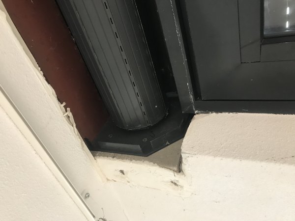

Bij raamluiken zit de bak in de zijgeleiding gestoken, en kan je er uit totaal uit tillen, na los halen van de stroom aansluiting

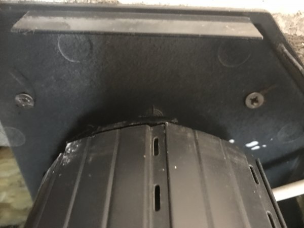

Klopt. Zie foto. Zit met 2 schroeven vast. Zijn die los te draaien waardoor het als geheel eruit genomen kan worden?
Ik weet niet of dat juist Is?
Hij moet aan de zijkanten ergens vastgeschroefd zijn, als u die verwijderd, moet hij uit genomen kunnen worden.
De lammellen komen vanzelf mee.
Ik heb uiteindelijk het hele pantser eruit gehaald. Wat bleek was dat een lamel was verschoven en daar omheen had ze de electriciteitssnoer zich gewikkeld waardoor het geheel blokkeerde.
Gelukkig bleek de motor nog te werken.
