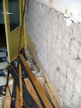

In mijn keuken en toilet heb ik de tegels van de muren gebikt. Ze zaten 'lekker ouderwets' vast met specie. Het bovenste gedeelte van de muren zijn gestukt (plus latex/muurverf en behang soms). Het onderste is nu dus een maanlandschap.
De twee gedeeltes liggen ook niet helemaal in één vlak; het onderste gedeelte steekt 2-3 mm uit. Maar ik wil ze wel gelijk hebben namelijk. Er komen op sommige gedeeltes geen nieuwe tegels op, maar een simpele wandafwerking (glasvlies of -weefsel of zo). Alleen rondom het keukenblok zelf en op het toilet ga ik weer tegelen.
Mijn vraag is dus: wat is de snelste of handigste oplossing om de muur weer vlak te krijgen?

Om het nog even wat duidelijker te maken, hier een foto van het toilet (zelfde constructie: boven stucwerk, beneden tegels). Daar is de kwaliteit van het stucwerk (boven) en cement (beneden) mager. Het weggehaalde gedeelte kon ik eenvoudig met een beitel zonder hamer weghalen. Verder is het wel sterk. In de keuken lijkt het allemaal sterker, het gaat daar niet zomaar los.

Ik zou zelf de gaten in het onderstuk opvullen met roodband en daarna blauw pleisteren, het bovenste gedeelte wat dikker opzetten, 5 tot 10 mm.
In het toilet volledig nieuw stucwerk maken.

Toilet is inderdaad dusdanig slecht dat opvullen daar niet werkt. Dat wordt dus gewoon stukwerk. Ik neem aan dat ik de solide stukken kan laten zitten daar.
Met blauwpleisteren en een beetje handigheid daarin moet u het glad kunnen krijgen.
Als het bovenste gedeelte gelijk moet komen zult of moeten sucen of alles eraf hakken, de paar mm. die er bij op komt maakt niet zo veel uit, mits de onderlaag goed is natuurlijk.

Het beste is altijd om de kalkmortel eraf te halen, ook al lijkt deze goed vast te zitten. Als je er overheen smeert en later erin boort, verzandt de kalkmortel en laat alles los. Wordt meestal niet gedaan, de rest is al gezegd denk ik.
