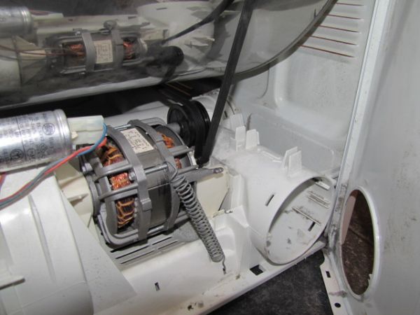

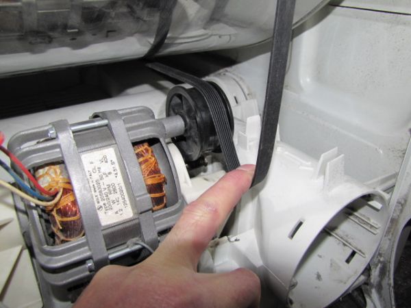

Nu breekt me de klomp! Heb een nieuwe riem gekocht en dacht deze er even vlot aan te brengen! Niet dus.
Deze is niet op te spannen en het lijkt of de riem te groot is want heb ruimte over en zit er dus niet strak omheen. Toch is het dezelfde maat. Wat doe ik fout?
The headhunter
Dat is altijd zo als je de verkeerde kant langs de rol laat lopen.
Dus de band die je er nu omheen hebt lopen eraf en die van de andere kant van de trommel eromheen.

Boudesign
..maar dan is de riem te kort..
The headhunter
Geef die rol dan eens een flinke zet naar de andere kant.
De motor is draaiend opgehangen en dmv die veer trekt deze de rol naar je toe, jij moet voor montage die rol dus helemaal van je af drukken, en dan is die snaar vast lang genoeg.

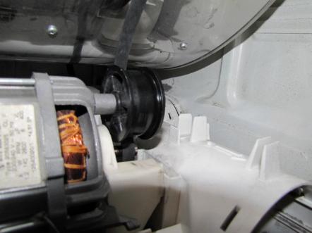

Boudesign
Bedankt mannen. Ja, het is een weet, de volgende keer is het een makkie! Heb voor die mensen die er ook mee zitten even een foto bij gedaan voor het eindresultaat.
