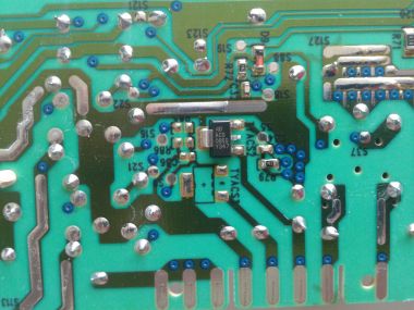

Pak de print uit de koplijst en soldeer alle relais wat bij waarschijnlijk is het probleem dan weg
M@rtijn
Bedankt voor je reactie. Ik heb de printplaat eruit gehaald en op het eerste gezicht lijkt er niets aan de hand te zijn met de relais. Het soldeerwerk ziet er ook goed uit en er is niks losgekomen.
Welke relais dien ik los te halen voor het probleem van de droger om deze vervolgens door te meten?
Groet,
Martijn
Geldrop
Specialist Witgoed

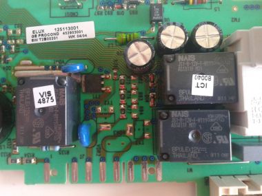

De 3 zwarte blokjes hebben 5 pootjes deze alle bij solderen vaak zit er ee kraagje om de soldering
M@rtijn
Ik zie nu wat lijkt op een haardun scheurlijntje rondom op sommige soldeerpuntjes van de relais. Is dit wat je bedoelt?
Geldrop
Specialist Witgoed
Correct
M@rtijn
Helaas... de droger blijft draaien en de was droogt niet. Kan het zijn dat ik nu een relais moet vervangen of kan ik nog iets anders proberen?
Geldrop
Specialist Witgoed
De 2 relais die bij elkaar liggen daarvan is 1 voor het verwarmen,je kunt deze 2 nog vervangen dit maakt de kosten niet meer anders zal je echt de gehele module moeten vervangen
M@rtijn
Bedankt! Ik zal de relais bestellen en vervangen.
